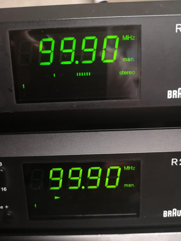

Hallo Forum,
dank der tatkräftigen Unterstützung hier im Forum, besonders von Rainer Alis Braunb@r ist mein R2 wieder erwacht und spielt wie immer.
Leider habe ich bemerkt, dass das Display nicht richtig anzeigt, ist zwar nur ein Schönheitsfehler, wenn man den noch beseitigen könnte wäre alles wieder top.
Im oberen Bild das Display des R2 meiner Tochter.
im unteren Bild der R2 in meiner Werkstatt.
Unten gibt es keine Feldstärkenanzeige, Stereo fehlt auch und der Pfeil nach recht leuchtet ständig.
Für die Werkstatt gut genug, aber wenn das schon mal jemand hatte und mir einen Tipp geben könnte, wäre ich sehr dankbar.

Hallo Christian,
teste doch bitte mal folgendes:
1. funktioniert der Suchlauf an besagtem R2, d.h. findet er Sender und stoppt dort.
2. Versuche mal den besagten Sender manuell nachzustimmen (mit den tune+ und tune- Tasten. Krigst du da eine Mittenanzeige hin?
3. wenn wir schon einmal dabei sind, prüfe mal, ob der Fehler im unteren Frequenzbereich , so um 89MHz und auch im oberen Frequenzbereich so um 106MHz ebenfalls vorhanden ist.

Noch eine Frage,
ist denn ein Stereosignal bei besagtem Sender zu hören, oder kommt das gabze nur in mono raus, dann würde immerhin die nicht leuchtende STEREO anzeige nicht lügen.

#5 Beitrag von HiFi Fan » 21.07.2019, 23:38
Hallo Forum,
@Braunb@r
Hallo Reiner,
probiere ich morgen aus, Sender manuell kann ich verstellen und speichern, spielt auch sauber, nur die Anzeige funzt nicht,

#6 Beitrag von HiFi Fan » 24.07.2019, 18:32
Hallo Forum,
war ein Problem in zwei Teilen.
1. ein Kabel auf der Radioplatine oben hatte sich gelockert, was bei Geräten der ersten Generation gerne passiert. Somit war die feldstärken Anzeige wieder i.O.
2. der Suchpfeil musste an FI101 nachgestellt werden, ein Zahnstocher leistete gut Dienste.
dem Messpunkt TP5 gibt es nicht , wohl aber die Beschriftung, den FI 205 konnte ich nirgendwo finden weder im Schaltplan noch auf der Platine.(evtl. Tomaten aus den Augen) :lol:
habe dann versucht über R111 zu messen aber mit mäßigem Erfolg.
nun funktioniert wieder alles, ein ganz großes Dankeschön an das Forum, insbesondere an:
Rainer, Rüdiger und Carlos für die Unterstützung. :danke:
Um den Frieden im Forum nicht zu gefährden, werde ich meine Fragen auf ein Minimum reduzieren oder eine PN schicken.
Nochmals besten Dank
Christian
