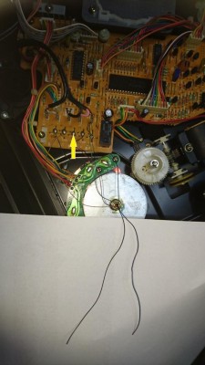

Hallo Forum,
vor kurzem konnte ich mir einen Herzenswunsch erfüllen und sehr günstig einen P4 erstehen, ohne Headshell, aber die habe ich noch.
Nach dem öffnen des Gerätes viel mir auf, dass zwei lose Kabel herum hängen, beide schwarz und es eine Lötstelle mit der Beschriftung Black gibt (siehe Pfeil).
Müssen dort beide Kabel angelötet werden oder muss ich anders vorgehen ???.
PS.
hätte mir denken können, dass bei dem Preis mehr im Argen liegt :wall:
Für Eure Hilfe wäre ich sehr Dankbar
Christian

ja die beiden Kabel kommen auf sw/schwarz/black.
Gruß Reiner

Fast vergessen:
Wenn es dann funktioniert am besten den Entstörkondensator gleich tauschen, bevor das Gerät wieder zugeschraubt wird (Forensuche: Knallfrosch) und ggf. Riemen vom Tonarm tauschen und Wippe säubern.
Gruß Reiner
Grüße Urknall

#4 Beitrag von HiFi Fan » 07.12.2017, 20:40
Hallo Reiner,
danke für die schnelle Antwort und den Tipp,
wenn er nach dem anlöten funktioniertwerde ich eh alle Elkos tauschen und das Gerät durchmessen.
Besten Dank und Grüße aus Brühl
Christian

#6 Beitrag von HiFi Fan » 07.12.2017, 21:23
Hallo Reiner,
die Elkos mit der hohen Kapazität sind schon ausgelaufen und wenn ich schon mal dabei bin und offen habe, kann das sicher nichts schaden,
sind auch nur ein paar.

#8 Beitrag von HiFi Fan » 08.12.2017, 07:51
Hallo Reiner,
ja ich bin mir sicher die beiden großen sind ausgelaufen, das ist kein Kleber,
ist rotbraun und wie Glas nicht zäh und klebrig.
Christian

#10 Beitrag von HiFi Fan » 08.12.2017, 12:12
Hallo Reiner,
sahen ähnlich aus oder eher schlimmer,
sind mittlerweile ausgelötet, Platine gereinigt und neue drin.
eine Messung der ausgelöteten ergab die volle Kapazität und einen noch geringen Widerstand,
wie das allerdings im Betrieb aussieht weiß ich nicht.
Werde Berichten wie es lief wenn ich fertig bin.
Christian

#13 Beitrag von HiFi Fan » 12.12.2017, 15:52
Hallo Reiner,
mache gleich alle, sind nur ein paar,
hält sich in grenzen.
Mach ich evtl. heute Abend, dann noch die Werte überprüfen und probehören.
Christian

#14 Beitrag von HiFi Fan » 12.12.2017, 20:46
Hallo Reiner,
Kabel angelötet, Elkos getauscht, durchgemessen und passt,
habe schon mein Shure M97 XE eingemessen, am Wochenende folgt das Ortofon 2M Blue.
Bin stolz wie tausend Affen auf meinen P4.
Nochmals danke für die schnelle Hilfe.
Christian
