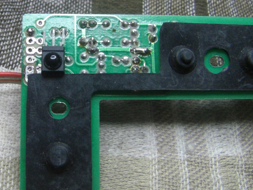

- IR Empfänger muss zwingend auf TSOP4838 umgebaut werden. Der originale hat so langsame Flanken, das ich die Validierung im Prozessor deutlich toleranter machen müsste. Das will ich aber nicht, da das zu mehr Störungen führen würde.

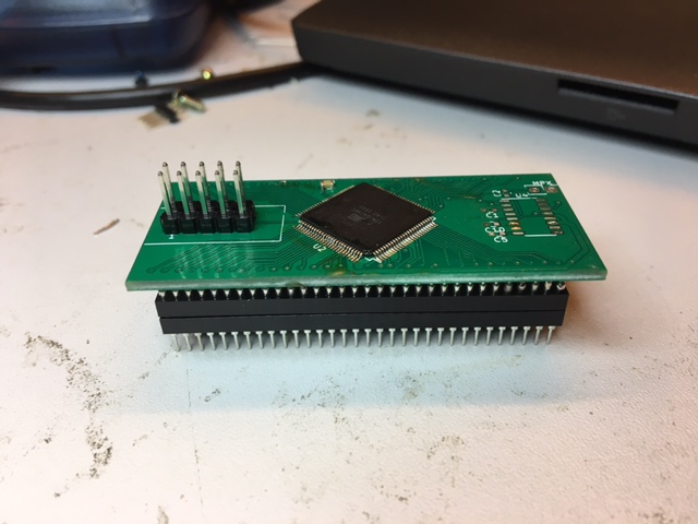

die Bauhöhe ist noch ein Problem - im Moment baue ich den Prozessor mittels mehrerer 64 Pin Sockel ein. Das passt dann gerade so in das R4 Gehäuse, aber nur wenn man den Deckel der Prozessorbox weglässt. Damit das richtig passt, bräuchte man solche Sockel in 1.778mm mit 64 Pins: https://www.alibaba.com/product-detail/ ... c08brozDGT" onclick="window.open(this.href);return false;

Es sollte, wenn die RC1 genommen wird ein TSOP1833 oder TSOP4833 sein. Mit dem Step-Down Regler eine Änderung, die ich in der Regel sowieso durchführen würde.

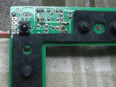

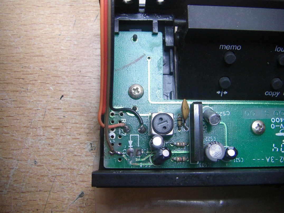

Ich habe mal angehängt, wie ich Stepdown Regler und IR Diode einbaue. Bei der Diode braucht es die 9V Leitung nicht mehr. Auf dem Foto sieht man, dass sie nicht mehr aufgelegt ist.

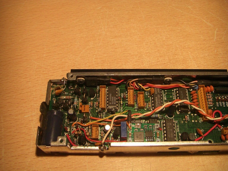

Ich habe gerade den Stepdown Wandler in meinem CC4 eingebaut. Bedeutet Goldcap und D731-D734 raus, Regler + Kühlkörper raus. Danach den neuen Regler eingebaut. Hat ca 30 Minuten gedauert. Ohne die Zeit gestoppt zu haben, denke ich, das man mindestens eine Stunde für IR Empfänger Umbau + Kondensatornachrüstung auf der Displayplatine benötigt. Kommt noch eine Stunde für Aufbau der neuen Prozessorplatine und Einbau in die Prozessorbox dazu. Ich denke unter 2,5 - 3h ist der Umbau nicht zu machen. Und da ist noch keine Zeit für eine Revision dabei, die sich ja bei der Gelegenheit gleich mit anbieten würde.

Sven verwendet einen Sockel und eine Stiftleiste. Die Stiftleiste hat er von unten an die Platine gelötet. Ich habe mir ein paar Leisten besorgt und auf einer Testplatine das ganze versucht nachzustellen. Leider nur mit mäßigem Erfolg. Wenn die Stiftleiste nicht durch einen Sockel in Form gehalten wurde, hat sie sich nach oben verzogen. Mit Sockel geht es ohne verziehen, aber er stört beim Löten. Je nach Stiftleiste wird das Ganze dann auch ziemlich hoch.
Hinzu kam, dass die Dicke der Stifte die Klammern im originalen Sockel ziemlich auseinander drückten, so dass ich befürchten muss, das später der original Prozessor nicht mehr fest sitzt.
In der Version 1.1 habe ich dann die ATEML nach links verlegt, wo in einer /1 viel Platz ist. In einer /2 ist die kleine Platine für die Display-Versorgung im Wege. Ersetzt man die durch einen StepDown, kann man viel Platz wie in einer /1 erhalten. Man kann dann die Stiftleisten wesentlich einfache einlöten, da sie nicht aufgelötet werden, sondern durchkontaktiert sind. Man muss aber einen zweiten Sockel verwenden der die Klammern des originalen Sockels schont.
In den Versionen 1.2, 1.3 und 1.4 ist der ATMEL wieder in der Mitte gewandert. Ich habe dann versucht, mit einem zusätzlichen Sockel zu arbeiten, um die eigentliche Platine etwas höher und breiter zu bekommen und somit die Länge zu verringern. Das Problem ist dann, dass das Ganze zu hoch wird.

Ich kann jedem nur raten, haltet eure RR1 fest. Ihr werdet sie noch brauchen.;)
Ich habe für Rainer (braunb@r) und dich eine Platine fest eingeplant. Ich habe aktuell 5 fertige Platinen. Die Platinen wird es nur mit dem Sockel geben. 1.778er Stiftleisten zu bekommen ist ein Lotteriespiel. Ich habe mir von 5 Chinesen 1.778er kommen lassen. Vier mal waren es dann 2.54. „sorry, wrong description!“ :wall: Den Sockel kann ich einzeln bei Mouser in den USA bekommen. Er ist derzeit vom Hersteller nicht abgekündigt. Nur macht allein der fast 25% der reinen Hardware Kosten aus.
Es fehlt nur noch der USB Anschluss. Mit dem Rastermaß 1.27 war ich etwas sehr optimistisch. Es gibt einen mit vorgefertigten Kabel und Winkelbuchse. Für die Serie werde ich wohl auf 2.0 wechseln. 2.54 ist zu groß.
So, nun geht´s auf die Couch. Morgen kann ich noch ein paar Stunden dokumentieren und programmieren. Dann bin ich bis zum WE off.
Gruß Markus
