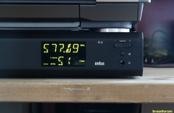

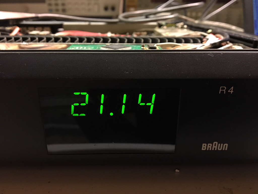

Danke Friedel. Dann werde ich das in meiner Software mal nachbauen. Ich habe zwischendurch auch herausgefunden das die unterschiedliche Darstellung der "5" auf dem Display nicht am Displaytreiber liegt, sondern am Prozessor.
Der ICM7243A zeigt die "5" immer mit einem schrägen Balken in der unteren Hälfte an. Das hat wohl nicht allen Kunden und/oder den Entwicklern bei Braun gefallen, so das sie bei späteren Prozessoren einfach den Buchstaben "S" aus dem Zeichensatz anstelle der 5 anzeigen - das S sieht nämlich wie eine ganz normale Siebensegment 5 aus.
Habe den gleichen Trick jetzt auch in meinem Prozessor eingebaut. Unten mal noch zwei Bilder aus dem Forum hier bei denen man den Unterschied sieht.
Sven

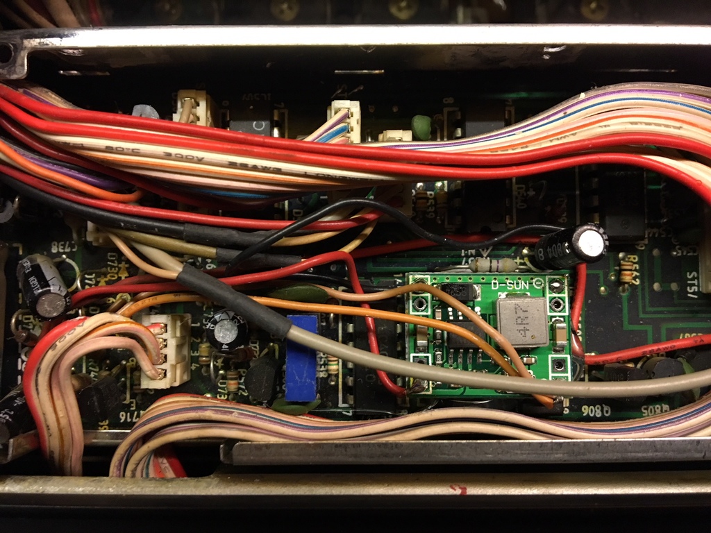

#68 Beitrag von sven.schnelle » 03.12.2017, 23:57
So,
nachdem ich jetzt voll in der R4-Revision angekommen bin, habe ich jetzt so ein Modul als Ersatz für die Linearregler in der Prozessorbox verbaut:
https://www.makerfabs.com/Adjustable-Mi ... 584EN.html" onclick="window.open(this.href);return false;
Die Stromaufnahme vom Standby-Trafo sinkt damit von 0.75A auf ~0.36A. Das Modul setzt natürlich auch viel weniger in Wärme um, da es die nicht benötigte Spannung nicht in Wärme umsetzen muss. Mal sehen was ein Langzeittest ergibt.
Sven

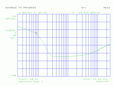

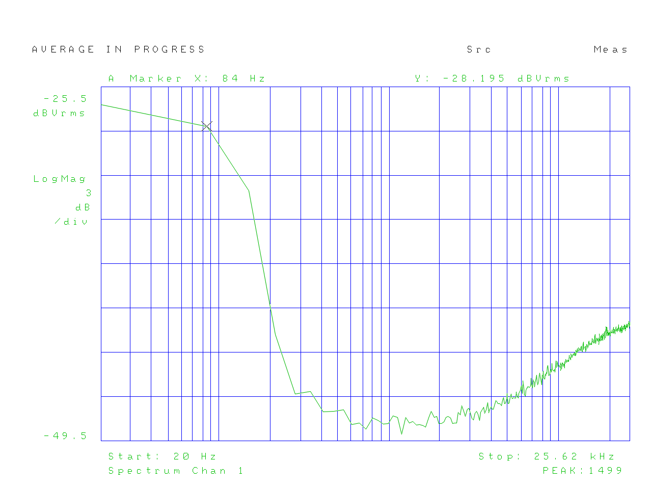

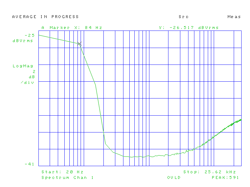

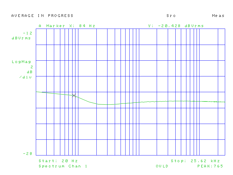

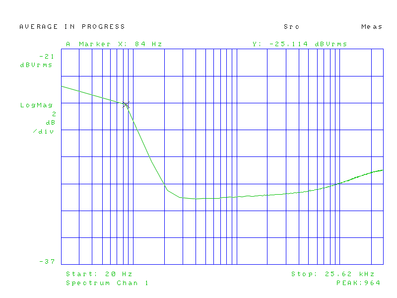

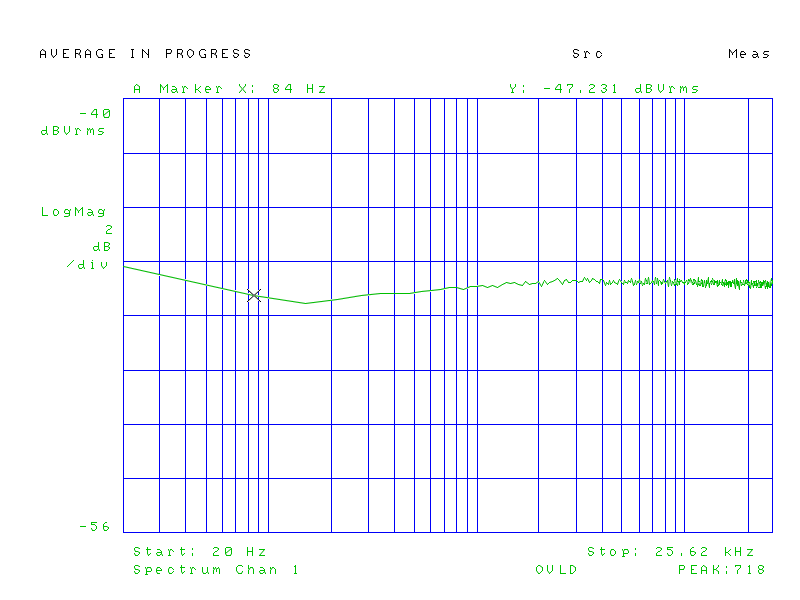

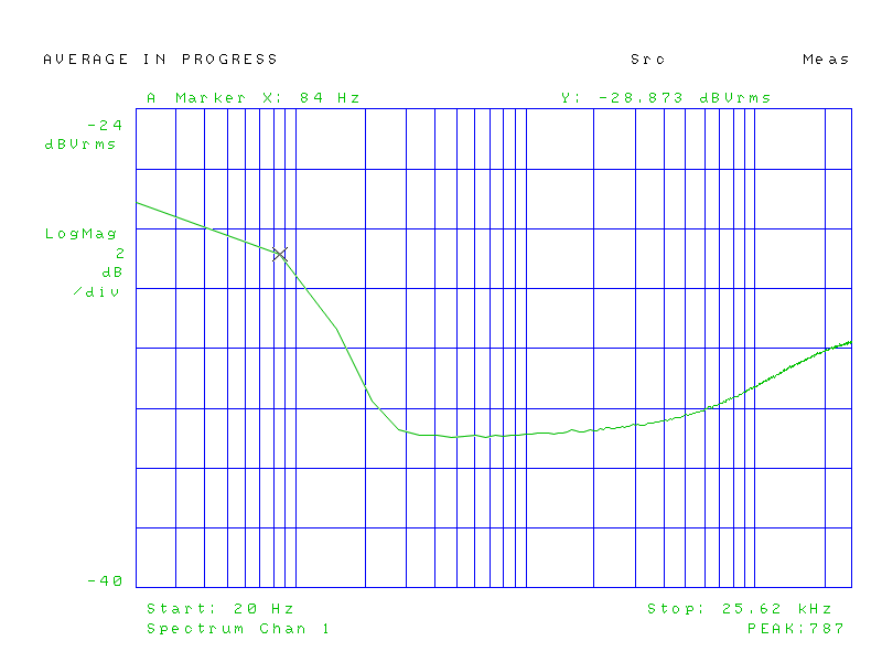

sven.schnelle
Beiträge: 105
Re: Winterprojekt: Prozessor für R4/CC4

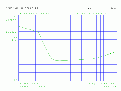

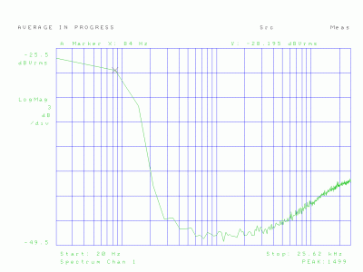

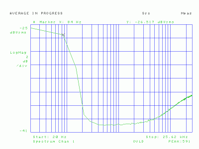

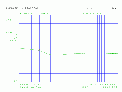

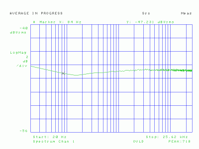

#72 Beitrag von sven.schnelle » 05.01.2018, 20:16
Hallo Forum,
mir war zwar nicht langweilig, ich habe aber heute trotzdem mal den Frequenzgang bei den verschiedenen Lautstärken/Loudnesspegeln vermessen. Die Geräte sind aber nicht extra kalibriert gewesen, von daher ist das nicht auf ein dB genau, reicht aber aus.
Sven
braunb@r
Beiträge: 264
#73 Beitrag von braunb@r » 05.01.2018, 23:27
Hallo Sven,
ich hatte bei meiner R4 Rvision vor ein paar Monaten auch mal die Loudnesstufen nachgemessen und bin da allerdings auf 6 Stufen gekommen.
0 - 40 L6 (max)
41 - 45 L5
46 - 50 L4
51 - 55 L3
56 - 60 L2
61 - 65 L1
66 - 80 L0 (off)
Ich kann es allerdings im Moment nicht gegenchecken, da ich ihn gerade zerlegt habe um den Standby Trafo zu tauschen. Ist ein ganz schöner Fummelskram.
Das Einbeziehen der Höhen- und Tiefenregelung könnte man zwar machen, wäre dann allerdings Geschmacksache und keine korrekte Korrektur der Ohrempfindlichkeit bei niedrigen Abhörpegeln mehr. Der Loudness-Frequenzgang (max) ist eigenlich recht gut an dne Ohrempfindlichkeitsabfall angepasst. Man müsste nur die Abdämpfungscharakteristik anpassbar machen. Wobei die Ammis ja eine ganz andere Enzerrung bevorzugen. Hier werden ja nur die Bässe angehoben. Der Ohrempfindlichkeitsabfall bei hohen Frequenzen wird hier nicht korrigiert. Nun ja, andere Länder, andere Sitten.
sven.schnelle
Beiträge: 105
#74 Beitrag von sven.schnelle » 06.01.2018, 09:23
Hallo Rainer,
vermutlich hast du Recht. In meiner Tabelle fehlt der Bereich 61-65, bei dir ist der mit dabei. Vermutlich habe ich den einfach vergessen. Kann ich nochmal überprüfen. Auf dem Oszilloskop ist das immer etwas kniffelig die Kommunikation zwischen uP und CX7976/789 mitzulesen. Bzgl. Loudness Kurve: Meinst du die Kurve steiler/flacher zu machen, oder einfach nur verschieben?
Sven

#85 Beitrag von sven.schnelle » 17.01.2018, 20:58
ich habe heute Abend mal schnell den Strom durch den Standby Trafo gemessen:
Originalprozessor:
Aus, Anzeige Punkt: 320mA
Ein, Anzeige 87.50Mhz, P1: 820mA
mein Ersatzprozessor, mit Stepdownregler:
Aus, Anzeige Punkt: 150mA
Ein, Anzeige 87.50Mhz, P1, 422mA
Ich denk mein Prozessor selber verbraucht nicht viel weniger als der originale, aber man sieht sehr deutlich, wieviel der Stepdownregler spart bzw. nicht in Waerme umwandelt.
Jetzt mal schnell eine Uhrzeit einbauen, und dann nochmal messen :-)
Sven

#86 Beitrag von sven.schnelle » 17.01.2018, 21:17
mit Uhr verbraucht der R4 maximal 270mA - mit Anzeige 8888, was ja keine gueltige Uhrzeit wäre. Mit der realen Anzeige waren es 220mA. Selbst mit Linearregler wäre das kein Problem. Sieht nur etwas komisch aus, da man keinen Doppelpunkt anzeigen kann.
Sven

sven.schnelle
Beiträge: 105
#88 Beitrag von sven.schnelle » 17.01.2018, 22:12
Hallo brauni,
ich habe die Stepdownreglerplatine einfach auf einen vorhandenen IC geklebt, siehe Foto. Ideal sind die Regler die ich verwendet habe nicht. Die liefern einen Strom von 3A, dafür ist die Regelgenauigkeit bei Strömen <0.5A eher schlecht. im Standby ist die 5V-Schiene rund 0.3V höher als im Betrieb. Problem macht das keine, wenn ich einen Schaltregler aussuchen müßte würde ich da aber was anderes nehmen, zumal wir im R4 keine 3A Strom brauchen. Die Regler hatte ich aber gerade noch rumliegen.
Beeindruckend ist die Erwärmung des R4 jetzt aber schon. Ich habe den Stepdown Regler + Ruhestromumbau gemacht. Beim Softwareschreiben für meinen Prozessor hatte ich meinen Laptop auch öfter mal auf dem R4 stehen, was die Lüftungsschlitze fast komplett verdeckt. Trotzdem wird der R4 jetzt vielleicht noch 35C warm...
Sven
brauni
Beiträge: 368
#89 Beitrag von brauni » 17.01.2018, 22:40
Hallo Sven
Danke für Deine schnelle Antwort. Hast Du einen anderen Vorschlag für einen Regler? Wurde meinen R4 auch (endlich) gerne upgraden...
Schönen Abend noch!
Doni
#90 Beitrag von Friedel » 18.01.2018, 00:15
Das Problem sehe ich eher beim nicht vorhandenen Platz für andere Schaltregler. Ich nutze den Typ, den Sven nutzt seit knapp 3 Jahren und hatte bisher keine Ausfälle. Im CC4 wäre ja noch außerhalb der Prozessorbox Platz, beim R4 sehe ich da schwarz. Ich persönlich entferne am - Eingang. - Ausgang des Reglers (selbes Potential) den Lötstopplack, löte einen Streifen Entlötlitze auf die Platine und setze diese dann von innen an die vordere Kante der Prozessorbox. (rechts neben dem blauen Filter) Am Ausgang löte ich noch einen 1000µF/10V Elko an den Ausgang des Reglers. Besser wäre eine Kombi aus Spule und Elko, um das Ripple am Ausgang zu minimieren. Für eine Spule (ich bevorzuge da in der Regel Luftspulen, weil die weniger zum Schwingen neigen, als welche mit Eisenkern) habe ich jedenfalls keinen Platz mehr in der Prozessorbox gefunden. Wenn die nicht angeschlossen vor einem liegt, mag man denken, da ist noch Platz. Baut die Prozessorbox ein und steckt alle Steckkontakte an, dann sieht die Sache anders aus.
