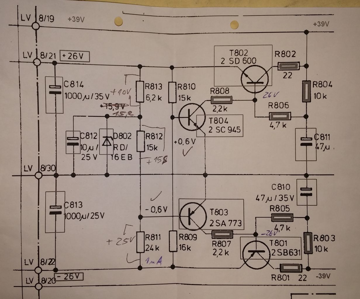

Nach einem selbsterzeugten Kurzschluß im Netzteil von meinem A1 wollen sich die
+-26V für die Vorstufen nicht einstellen. Vorher lagen nur ca. +-6V an, nach dem Kurzschluß
werden die Längsttransistoren komplett durchgesteuert. Also fast die komplette Eingangsspannung
von +-40V kommt durch.
Die beiden Transistoren zur Spannungsstabilisierung vor den den Längsttransistoren waren
durch, sowie die Schutzwiderstände von 22 Ohm vor den Kollektoren der Längsttransistoren.
Zunächst habe ich die betroffenen Teile getauscht. Die Transistoren gegen Vergleichstypen.
Zug um Zug habe ich nun den kompletten Bauteile in diesem Netzwerkzeeig getauscht.
Und die Transistoren sind wieder die Originaltypen.
Geändert hat sich nichts. Ausgang +-40V.

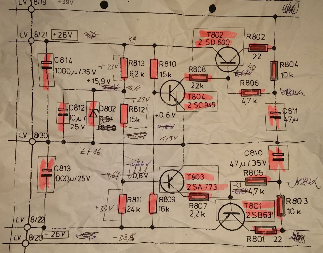

Wie in den anhängenden Bildern zu sehen ist, stimmen die Spannungen gegenüber einem funktionierenden
A1 überhaupt nicht.
Der Plan mit dem Textmarker ist der defekte A1.
Beide Netzteile sind hier im Leerlauf ohne Last. Bei dem Funtionierenden ändert sich aber auch nichts wenn Last anliegt.
Wer kann helfen? Habe ich etwas wesentliches übersehen???
Ach so.. der einzige Unterschied sind die Ladeelkos.
Es sollen ja 1000er drin sein, waren aber 470er drin.. Eingebaut habe ich 1000er.
Aber die Ladezeit der 1000er ist doch nicht so viel länger das es etwas am "Einschwingen" der Stabilisierung ändert, oder?
Gruß, Uwe

Hallo Uwe,
ich kenne den A2 leider überhaupt nicht, aber ist die mittlere Leitung Masse (LV8/30)? Wenn ja, würde 1.9V an der Basis von T804 bedeuten der Transistor ist kaputt oder der falsche Typ. Ein NPN Transistor hat typischerweise ein Flussspannung von 0.7V. Ganz blöde Vermutung: T803 und T804 ausversehen vertauscht? Was für Ersatztypen hast du da eingebaut? Ansonsten würde ich mich erstmal auf die untere Hälfte (negative Spannung) konzentrieren, da die wohl die Referenz für die positive ist.
Sven

Hmmh, also es ist ein A1.
Alle 4 Transitoren sind mittlerweile die originalen Typen.
Die habe ich nachbestellt.
Bei einer so simplen Schaltung konnte ich mir nicht vorstellen warum Ersatztypen nicht funktionieren sollten.
Also wie erwähnt, alle Bauteile die auf dem Schaltplanausschnitt zu sehen sind sind neu und im Falle der Transistoren
und der Diode die originalen Bauteile.
Und es ist auch nichts verpolt oder vertauscht eingebaut!
Die Widerstände habe ich vor dem Einbau extra nachgemessen.
Ich verstehe nicht warum die Spannungen in dem funktionierenden A1 völlig anders sind.
Auch meine Spezis in der Firma konnten es laut Schaltplan nicht erklären.
Wenn ich R810 und R813 durch Trimmer ersetze lässt es sich einstellen, aber das kann ja nicht der Sinn sein.
Und einen Regeltrafo zum Test ob das auch bei schwankender Netzspannung so bleibt.
Mit anderen Worten: Ich grübele über der Sinnlosigkeit der sich ergebenen Spannungen.
@ Friedel: Was hat das denn mit selbstverbocktem Fehler zu tun?
Ich bin selber Elektroniker, und suche einen versierteren, der da vielleicht sattelfester ist.
Ich suche einen Lösungsansatz für ein Problem was vor dem Abrutschen ja auch schon vorhanden war.
Nur nicht so wie jetzt. Vorher +-6V, jetzt +- ca.40V. Und das obwohl alles neu ist.

Ach so, Sven! Das mit der Referenz der negativen Spannung dachte ich auch.
Stimmt aber leider nicht.
Wenn ich da per Trimmer die Spannung einstelle von -0,6V an T803, dann ändert sich der positive
Teil leider nicht mit.
Gruß, Uwe
