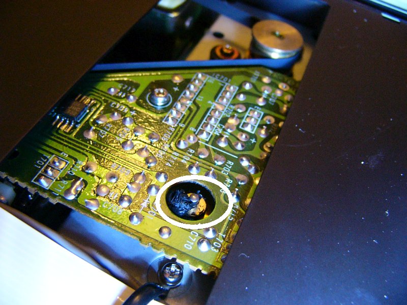

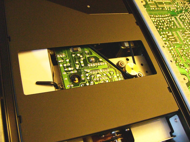

mein C4 zeigt genau die gleichen Symptome wie von NorbertM1 beschrieben, d.h. er spult nicht und beim Abspielen dreht der Aufwickeldorn nicht. Bei mir ist aber recht eindeutig der Riemen des Wickelmotors (in der Explo-Zeichnung von Andreas mit Nr.9 bezeichnet) die Ursache. Der Motor selbst dreht noch und an der Riemenscheibe kleben noch Reste des Riemens - siehe Fotos.
Hat schon jemand den Riemen erneuert und kann ein paar Tipps geben, wie man am besten vorgeht?
