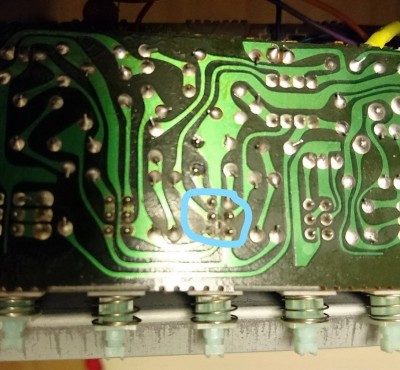

So, nach ungefähr 20h Suche ist das Problem nun endlich gefunden und behoben. Und alle die die Masse in Verdacht hatten, hatten Recht! Nur wo und wieso, darauf muss man dann doch erst mal kommen.
Komisch war ja die unsymmetrische Spannung auf der Eingangsplatine, denn wenn ich gegen Masse auf der Netzteilplatine gemessen hab, war alles schön symmetrisch. Und ja, die Masse zwischen Pre-Out und Eingangsplatine war nicht vorhanden. Eine kleine Verbindung zwischen den Cinch-Buchsen von Pre-Out und Eingangsplatine und der Bypass war verschwunden. Aber warum? Es waren alle Kabel verbunden, alle geschirmten Brücken waren in Ordnung. Von Main In war auch die Masse zum LS Poti und zur Endstufe vorhanden.
Und dann hab ich mir mal die Verbindung von Main in und Filter-Platine angeschaut. Die war auch intakt, aber von Filterplatine zum Vorverstärker gab es keine Verbindung. Und in Blick mit der Lupe auf die Platine hat dann auch die Ursache zum Vorschein gebracht.
Die Masse-Leiterbahn, die durch die Schalter-Anschlüsse von S902 und S903 läuft war genau an der schmalsten Stelle einfach durchgebrannt. Da das genau zwischen den Lötpunkten der Schalter passiert ist, war das mit bloßem Auge nicht zu erkennen.
Und da muss man natürlich auch fragen, wie kann so etwas passieren, bzw. darf man eine so wichtige Verbindung soooo dünn auslegen? Hab dann ein Brückenkabel eingelötet und auf einmal waren alle Probleme behoben, kein Brummen mehr in den Eingängen, keine Ghost-Lautstärke mehr, nix.... Der A2 spielt wieder so gut wie am ersten Tag.
Aber das musst erst mal finden!
Foto hab ich angehängt, aber natürlich erkennt man es auch da kaum drauf...
Also, ein riesen Dankeschön an alle, und damit wäre bewiesen, Ferndiagnosen funktionieren doch!
Markus
Markus
