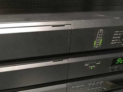

nachdem ich in diesem Forum schon einiges nützliches für die Restaurierung meiner Atelier-Serie gefunden habe (danke vor allem an die / den Ersteller der Elko-Listen, sauguter Service!) wollte ich von meiner Reparatur der Aussteuerungsanzeige meines Verstärkers berichten.
Symptom war, dass zwar noch die "ON" LED leuchteten, sonst aber nichts mehr. Eine Sichtprüfung der Platine zeigte schnell das Problem. Es sind drei IC auf der Platine (grüne Leiterbahnseite) als sogenannte COB (Chip on Board) aufgebracht. Rechts und links neben der LED-Zeile sind die Ansteuer-ICs für die LEDs, unten sitzt der OpAmp für die Ansteuerung. Dessen Plastikkappe hatte Risse und war aufgebrochen. Der OpAmp ist also hinüber.
Glücklicherweise hat Braun in seinen Service-Unterlagen aber den Typ dieses OpAmp angegeben, es ist der Sharp 94558 Dual OpAmp. Der wird zwar nicht mehr hergestellt, aber zum Beispiel Balzer in München hat den noch im Angebot. Mit ein wenig Datenblattsuche habe ich dann einen Typ gefunden, den ich auch auf Lager hatte, es ist der MC1458CP der in etwa die selben Daten besitzt.
Jetzt habe ich mit einem Dremel und einer Schleifscheibe den alten COB weggefräst , so dass die nackte Leiterplatte zum Vorschein kam. Darauf habe ich dann den neuen OpAmp geklebt und mittels Fädeldraht angeschlossen. Dank Servicemanual wars kein Problem, die korrekten Anschlusspunkte zu finden.
Jetzt funktioniert die Anzeige wieder als wäre nichts gewesen
