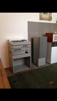

Anbei übrigens noch ein paar Fotos. Gibt es eigentlich Informationen über diesen Unterschrank und die Boxen (die leider nicht so gut klingen, wie ich dachte - habe sie eben an meine andere Anlage angeschlossen)?
Einen schönen Sonntag, Janis

Re: Atelier-Beratung/Verkauf
Hallo Janis,
schau mal hier:
www.braun-hifi-forum.de/viewtopic.php?f=21&t=1529,
www.braun-hifi-forum.de/viewtopic.php?f=21&t=3058
diese Infos befinden sich im "Braun Produktgalerie" Unterforum.
Gruß, Jens
schau mal hier:
Gruß, Jens
