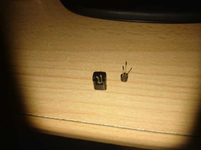

Sind leider nur noch drei Drähte an jedem,
hab auch schon kurz im Internet geschaut, bin aud die schnelle nicht fündig geworden.
ausgelötet hab ich nix, das ist so rausgerissen.

Hier nochmal eine andere Ansicht,
sind leider nur drei Füßchen.

Haben wir verstanden! Kannst du selber löten? Dann warte auf die Alternativen Teile von Uli.
Ansonsten musste jemanden suchen, der es dir macht.

Spezielle Teile hat BB (P4 Wippe usw) aber solche Kleinteile? Wenn er sie hat wird es denke ich teurer als ein Schlachtgerät. Ein defekter C2³ bis C4 steht sehr oft für kleines Geld in der Bucht.
Die Alternative: Klick mich! Man müsste das mal testen und auf jedenfall erstmal die Altteile aufheben falls man noch Gehäuseteile braucht!
Wie kann es sein das Dein Sensor abgerissen ist?

Hallo Uli, das ist eine vollkommen andere Bauform, das wird nix.
Bernhard Scharf würde ich fragen, der hat bestimmt die ganze Leiterplatte als Ersatzteil.

das ganze ist nach einem riemen Tausch passiert,
beim einschieben der Lade.
Habs erst nicht gemerkt, erst als ich die Teile an der Bodenplatte sah.
Kann man von einem C1 die Teile verwenden? .
Da könnte ich an ein ziemlich rampunieres Teil ran kommen.

Hallo Christian,C1 und C2 taugen leider nicht als Ersatzteillieferanten.C1 hat einen Microschalter an der Stelle,C2 einen anderen optischen Halbleiter.

Das Problem mit dem Ersatz der Reflexlichtschranken scheint im Prinzip das gleiche zu sein wie in diesem Thread: braun-hifi-forum.de/viewtopic.php?f=38&t=701. Die eingesetzte Reflexlichtschranke ist auch im C23 eine eher seltene Ausführung mit Darlington-Transistor, die wohl nicht mehr zu bekommen ist. Auf den Fotos oben sieht es für mich sogar so aus, dass die Bauform die gleiche ist wie in den CD-Spielern. (Also die Sharp GP2 L02, nicht die laut Serviceunterlagen vorgesehene GP2 L04.)
Dann würde ich doch mal die gleiche Lösung versuchen: Als Ersatztyp z.B. die mechanisch baugleiche SG-2BC bestücken, wie im CD-Spieler-Thread dargestellt. Evtl. müssen dann die beiden Widerstände (R502, R504, lt. Schaltplan 470 Ohm) durch höhere Werte ersetzt werden, damit der Phototransistor das Ausgangssignal auf Low ziehen kann. Das sollte funktionieren; die beiden Signalleitungen (DB SN und DA SN) gehen ja direkt zu zwei Eingängen des Steuer-ICs, die hoffentlich nicht alzu niederohmig ausgelegt sind. Ich würde es mit 470 Ohm probieren; falls nötig schrittweise auf 2,2 kOhm und 10 kOhm raufgehen.
Ausprobiert habe ich mangels C23 natürlich nichts, insofern sind diese Hinweise ohne Gewähr. Einen Versuch ist's aber wert, denke ich.

Hallo Jürgen, super Beitrag, und top Idee!
Den Reflexkoppler gibt es sogar in der "Apotheke"
Die 2 Widerstände sollte Christian getauscht bekommen, er sagte doch er kann löten.
