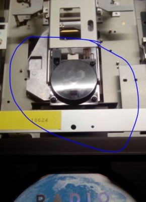

Mein CD4 liest manche CDs korrekt und manche nicht, konkret:
Eine CD mit bis zu ca. 10 Stücken wird korrekt erkannt und abgespielt.
Eine CD mit 32 Stücken (kommt vor, Klassik) wird als solche erkannt, die Anzahl und die Gesamtzeit aller Tracks korrekt angezeigt. Die Stücke 1-9 werden allerdings nicht sauber gespielt, erst ab Track 10 geht alles sauber ohne Murren.
Bei den Tracks 1-9 scheint der Laser fokussieren zu wollen, er "robbt" (besser lässt sich das Geräusch nicht beschreiben) wohl hin und her, die Zeitanzeige springt/flackert entsprechend (0:01 / 0:05 / 0:09 / 0:04 ...). Die Anzeige "disk" leuchtet die ganze Zeit. Hat jemand eine Idee?

#2 Beitrag von Norbert » 20.05.2012, 19:56
Hallo Gereon,
schon die "üblichen" kleinen Wartungsarbeiten durchgeführt - Laserlinse reinigen, Führungsstange geschmiert?

#4 Beitrag von Friedel » 21.05.2012, 08:19
Ist in der Regel ein Problem mit den Führungsstangen. Wenn es ein Fokusproblem ist, dann zeigt sich das auch am Anfang der CD. Eine CD wird von innen nach aussen gelesen (wie Du ja selber schreibst), weil die Datenmenge immer gleich bleiben muß. Das heißt, je weiter eine CD gelesen wird, umso langsamer wird der Motor. Es ist von der Regelung einfacher, langsamer, als schneller zu werden. Bei 10 Stücken ist die CD einfach nicht so voll (abhängig natürlich von der Länge der Stücke). Halt die CDs doch mal ins Licht und kibbel die ein wenig, dann sieht man, wie weit die beschrieben ist. Deshalb wird der Laser bei einer 10 Stücke CD einfach nicht so weit nach aussen gefahren. Eigentlich ein typisches Problem des Verharzens der Führungsstangen. Das als Vorgeplänkel.
Ich würde a. die Führungsstangen reinigen und (sehr zurückhaltend mit nicht harzemden Fett schmieren)
Den "toten Gang" zwischen Schneckenad und Zahnrad am Laser beseitigen, das wird oft vergessen bei einer Reinigung und dann treten genau solche Fehler auf. Wenn Du Dir das Zahnrad anschaust, dann besteht das eigentlich aus zwei übereinander liegenden Zahnrädern. Du must die gegeneinander verdrehen, damit die dann in zei unterschiedliche Zähne i die Zahnstange des Lasers greifen. Ein Zahn reicht und mehr ist eigentlich auch nicht möglich.

Beiträge: 2878
#15 Beitrag von Paparierer » 27.08.2012, 20:33
Also:
Ich habe gestern das Problem (Tracking-Problem) durch Drehen - minimal war ausreichend - am Tracking-Poti gelöst.
Alles prima...

meine Anlage kommt nun auch in Jahre und ich habe neben dem C4 nun auch meinen CD4/2 wieder anfassen müssen. Ich stelle die Lösung hier mal ein, vielleicht hilft es ja jemandem.
Problem:
CD springt, Laser findet die Tracks - vor allen die Ersten, nicht richtig. Ich hatte die Stangen schon entsprechend geölt und den Laser mehrfach über den gesamten Bereich fahren lassen; das Problem bestand weiter. Mit zunehmender Erwärmung des Gerätes wurde es besser; man hatte das Gefühl, dass es auch durch öffnen des Sliders und einem Neueinlagen der CD besser wird. Ich dachte schon der Laser wäre hin...
Lösung:
Der Gegenspieler des "Plattentellers" in schwarz der mit 4 Schrauben arretiert wird, hatte keine ausreichende Schmierung mehr. Die 4 Schrauben lösen, schmieren und wieder befestigen. Ich hatte eine CD zum Schutz vor herunterfallenden Teilen eingelegt :-).
Nach der Montage läuft das gute Stück wieder.

hallo thomas,
guter tipp. damit kämpfe ich seit jahren. fast alle cd laufen erst ab track 4 oder 5.
wenn das gerät dann warm ist, kann ich dann auch den anfang anhören.
das ist eine schrauberei an einem ateliergerät die ich mir zutraue. :wink:
ich werde berichten. meine familie wollte deshalb meinen "heilgen" cd 4 schon ersetzen! :shock:
