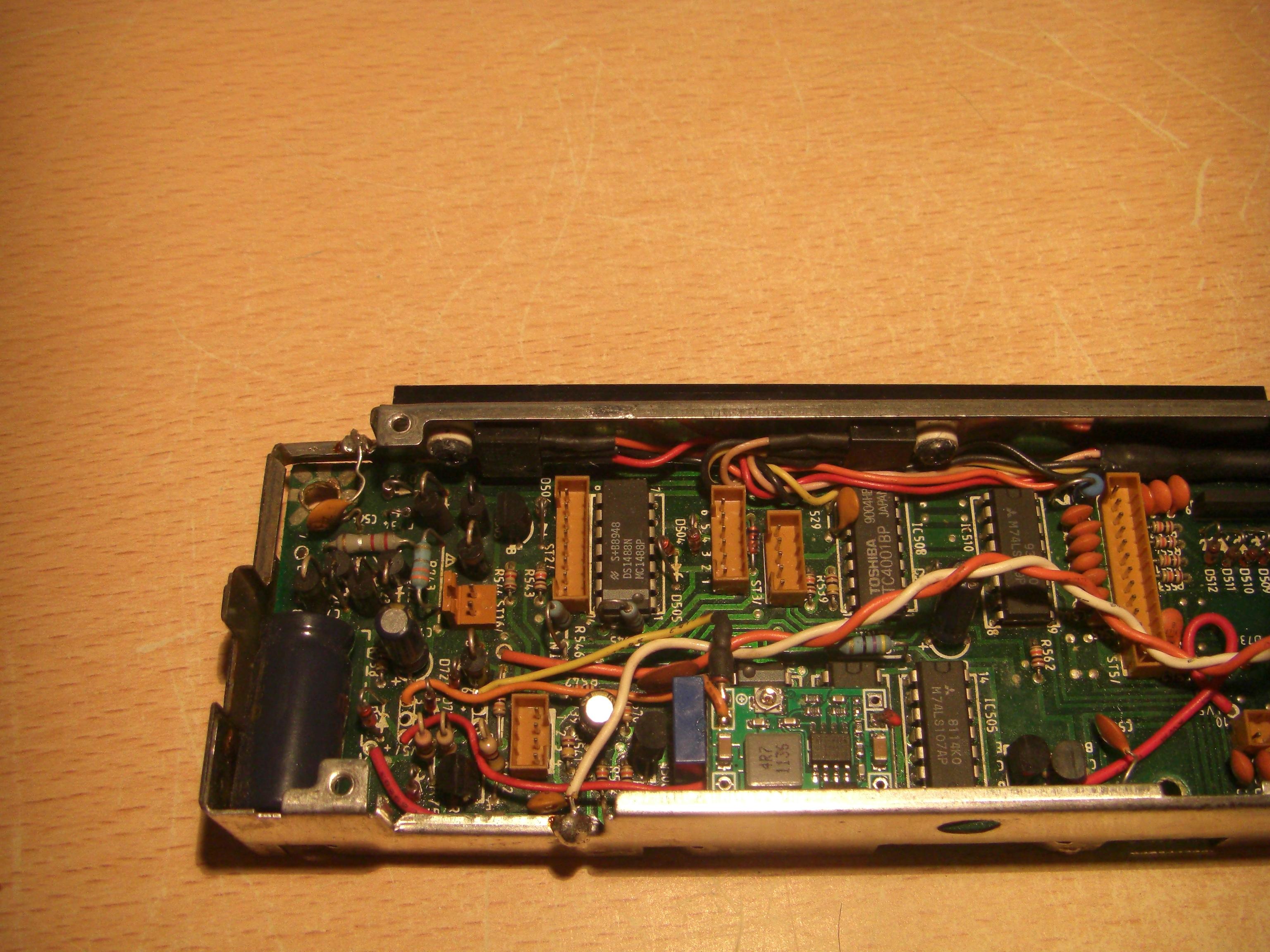

Da es ja noch andere User gibt, die Erfahrungen mit R4 und speziell auch Step Down Einbau gemacht haben (z.B. BraunerHase), bitte ich mal Eure Meinung dazu hier zu äußern.
Ich habe mal ein Bild gemacht vom Einbau (wer es nicht direkt erkennt, direkt rechts neben dem blauen Kondensator) Dieser Einbau geht an dieser Stelle sowohl beim R4/1, CC4/1, als auch wie auf dem Bild R4/2,CC4/2.
Die Platine ist mit einem Stück Entlötlitze (2mm breit) über die Länge der Platine verlötet und dann innen an die Wand der Box gelötet. Hält sehr sicher, ist aber dann von mir noch mit einem kleinen Stück nicht leitendem Schaumstoff unterlegt.

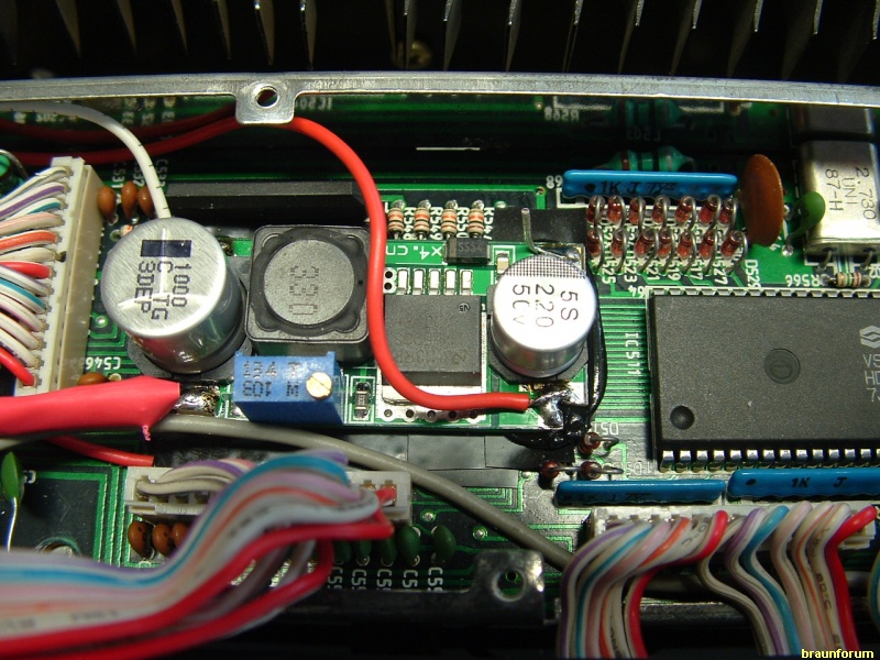

#25 Beitrag von pierre.wi » 24.06.2014, 18:06
Hallo Braun Freunde,
Hier unseren Step/Down Regler Umbau für den R4-1 und dem CC4-1
Aus meiner Sicht mach es Sinn diesen Regler gleich für beide Betriebsspannungen zu konzipieren.
1, CPU Spannungserzeugung 6,2V / um damit den 5V Spannungsregler IC-706 zu ersetzen.
2, Display Treiber Spannung von 5V / um den Transistor T-717 zu ersetzen.
Das Foto zeigt den neuen Regler, eingebaut links neben der CPU in einem R4-1. Das Gerät läuft nun seit einer Woche zur Probe. Mehr Infos könnt Ihr auf dem Braun Forum von mir erfahren. Bin über jede Anregung und ggf. Verbesserung immer offen.
Bis bald
Pierre aus Worpswede
#26 Beitrag von Friedel » 24.06.2014, 19:10
Moin Pierre,
der kleine Step Down Regler, den ich wie oben an die Seitenwand plaziert habe ist
a. universell für R4/1,CC4/1 und auch R4/2,CC4/2 einsetzbar.
b. werden bei der Version auch beide Leistungshalbleiter (IC706 und T717) ersetzt.
Man kann quasi beide Halbleiter incl. des an der Rückseite der Prozessorbox angebrachte Kühlkörper ersatzlos entfernen. Theoretisch bringt das nochmal mehr Kühlung (durch mehr Umluft) der Endstufen. Ich halte das für vernachlässigbar, da ich diesen Step Down Regler IMMER in Verbindung mit dem Ruhestromumbau (47Ohm auf 82Ohm und Tausch der Potis gegen 100Ohm Spindeltrimmer) um/einbaue.
Man sieht auf meinem Bild weiter oben ja, dass beide Halbleiter elektrisch vom Board der Prozessorbox entfernt wurden. Ich habe die Strippen vom Board abgelötet, mit Schrumpfschlauch isoliert und dann an der hinteren Wand der Box innen lang gelegt, damit die später, wenn alle Steckverbindungen gesetzt werden nicht im Weg sind.
