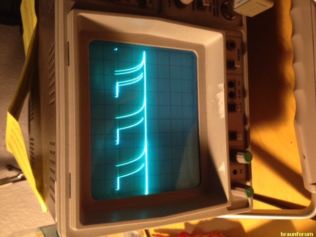

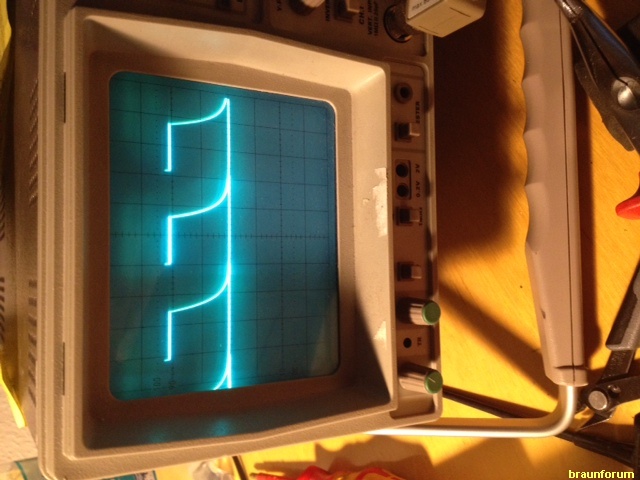

Also liebe Braun-Freunde,
es ist der ICM7243. Ich habe heute von Christian die Ersatzplatine bekommen und konnte mich sofort über ein leuchtendes Display freuen. Auch als ich meine Oberplatine auf den Sockel gesteckt habe ging es.
D.h. der Fehler muss auf der unteren Platine zu finden sein. Tatsächlich geht es bei den entsprechenden Ausgängen (z.B. Pin 2 bis 9) ganz schön ab:
Sorry, ich weiß auch nicht warum die Bilder immer gedreht angezeigt werden, auch der "Drehen"Knopf hilft nicht.
Wo hingegen auf meiner Platine überhaupt nichts mehr an diesen Pins raus kommt. Die Rechtecke an den Lins 23-26 und 18-20 sind da ebenso wie CS und WR.
Da ist er nun der Übeltäter.
