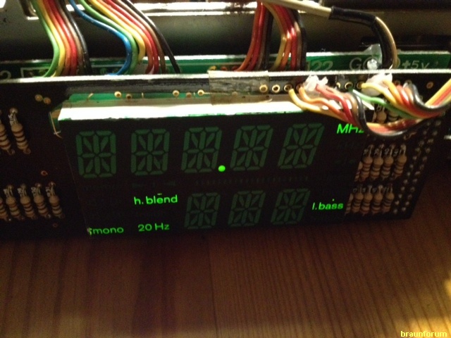

Liebe Forumsgemeinde,
erst mal vielen lieben Dank für dieses Forum, da es mir schon vor dem Kauf viele Fragen zur lange ersehnten Atelier Anlage beantworten konnte.
Nun habe ich letzte Woche groß zugeschlagen und eine graue R4, CD4 und C4 Anlage für 330 € mit Fernbedienung erstanden. Ich hoffe das war auch ein gutes Angebot?
Nun ja die Sache hat natürlich auch einen Haken, das Display des R4 geht nur noch bedingt und die Toplerone ist rausgebrochen.
Nach dem Aufschrauben konnte ich schon mal einige Kabelbrüche an der Frontplatine feststellen. Nach der Reparatur gingen dann schon mal die Knöpfe vorne dran alle wieder.
Beim Display hab ich alle Lötstellen der Busleitungen kurz angeheizt um kalte Lötstellen ausschließen zu können, aber leider ohne Erfolg. Das was maximal leuchten kann ist auf den Bildern zu sehen. Dafür habe ich die Anlage im "Wartungsmodus" gestartet.
Ich wollte nun mal fragen ob jemand eine Idee hat wo ich mit der Suche am besten beginnen könnte? Die Schaltung ist ja doch recht mächtig und meine Zeit durch Nachwuchs nicht in unerschöpflichen Maße vorhanden. :lol:
Was die Hilfsmittel angeht so bin ich durch meine Hochschule mit jedweder Meß- und Löttechnik gesegnet die der Markt gerade zur bieten hat.
Das bringt mich auch schon zur zweiten Frage: ich habe begeistert die Revision des R4 im Wichtig-Forum gelesen und hätte da auch erst mal keinen alt zu großen Respekt vor. Nur würde es mich als E-Techniker doch schon interessieren wie man herausfindet ob es die Hardware wirklich nötig hat. Vor lauter Spaß setzte ich mich glaube ich nicht hin und löte 100 Elkos aus. Die Sache mit dem Oszi festzustellen das eine Halbwelle abgeschnitten ist hört sich da schon sehr viel handfester an.
Gibt es vielleicht eine Anleitung wo und wie man was Prüfen kann, was raus kommen soll und was gemacht werden muss wenn es nicht so ist? So was wie eine Grundsatz-To-Do-Liste des R4?
Da die gute Kiste im Moment noch ganz gut einen Ton von sich gibt währe mir aber das Display viel wichtiger.
Aller besten Dank schon mal für eure Hilfe!

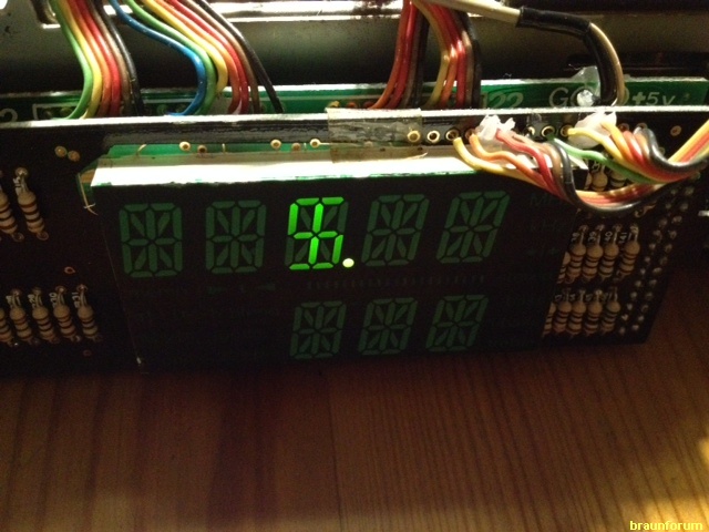

#13 Beitrag von kilian.lenz » 05.04.2014, 12:59
Das ist das Ergebnis nach dem großen Elkotausch auf der Prozessorplatine. Alles geht bis auf die Buchstaben. Fällt sonst noch Wem was ein? Die 5V Spannungsversorgung für das Display sind auf jeden Fall da. Mir scheint da ist wohl der Controler hinüber?
Beiträge: 4435
#14 Beitrag von Uli » 05.04.2014, 13:08
Ich glaube nicht an einen Prozessortot!
Das sieht eher nach einem Wackelkontakt in den braunen Flachbandsteckern aus, wackele mal dran.
Hast Du nach dem Elkowechsel mal einen Reset gemacht?

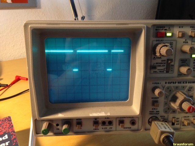

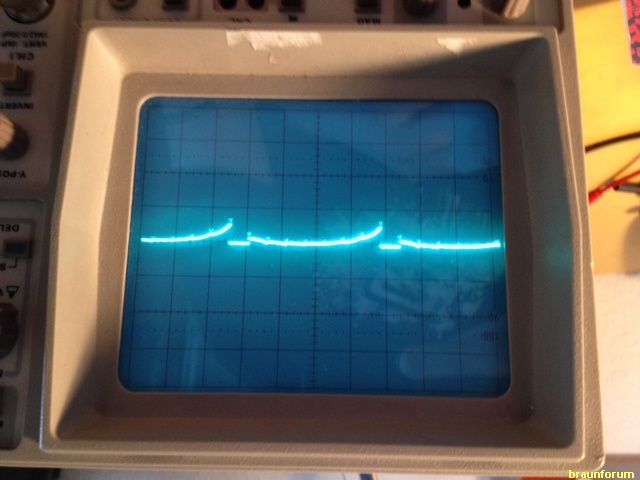

#18 Beitrag von kilian.lenz » 06.04.2014, 13:17
Nach einigem Messen sind folgende Ergebnisse zusammen gekommen:
Am Eingang des Treiber IC LB1247 (Anschlüsse D8 bis D1 das gleiche) kommt folgendes an (2V/DIV):
An den Ausgängen Digit 1 bis Digit 8 nur noch folgendes (0,1V /DIV) (sorry, Bild steht auf dem Kopf!):
Also ich kann mir irgendwie nicht vorstellen, dass an allen Eingängen das gleiche rein kommt und ich glaube auch nicht, das der Ausgang das tut was er tun sollte? Da sollte doch eigentlich das gleiche raus wir rein kommen?
Gibt es für diesen IC vielleicht Ersatz? Ich hab schon mal ein wenig geschaut, bin aber nicht wirklich weiter gekommen.

Hallo Kilian,
um zu sagen, "dass an allen Eingängen das gleiche rein kommt" müsstest Du acht Kanäle gleichzeitig messen. Das hast Du mit dem Oszi vermutlich nicht gemacht.
Aber egal. Ich sehe es als gutes Zeichen, dass die CPU-Ausgangstreiber in der Lage sind, Daten mit sauberen Pegeln zu liefern.
Der Display-Treiber-IC 7243A wandelt die Zeichencodes von der CPU in die Segmentsignale um. Es kommt also logisch schon was anderes raus, als reingeht. Aber Deine Signale sehen in der Tat seltsam aus. Ich würde mir noch die weiteren Signale A0, A1 und Y2 und /WR ansehen, die für die Übernahme der Daten an die richtige Ziffernstelle verantwortlich sind. (Und natürlich die Betriebsspannung an Pin 1 des 7243A ).
Da Du nun weißt, dass die CPU saubere Signale schickt, wäre evtl. wirklich ein guter Zeitpunkt, ein anderes Display auszuprobieren.
Michael

#29 Beitrag von braunerhase » 07.04.2014, 07:29
Hallo Frank,
Richtig, das mit dem Multiplexing. Dann prüf doch mal mit dem Oszi (2Kanäle) ob die Signale des 1247 schön der Reihe nach kommen. Der ist ja für die einzelnen Stellen zuständig. ich kann in Deinem Oszi-Bild die Muster der 8 Stellen erkennen.
Wenn die 1216 defekt wären, würden Segmente auf allen Stellen Fehler zeigen.
Grüsse
Michael
Frank Harder hat geschrieben:Hallo,
also das Multiplexing erledigt das IC ICM7243A, nicht die Treiber. Treiber sollen ja nur einen höheren Strom für die Mini-LED's der 16-Segment Anzeige liefern. Das übernehmen die LB-Typen (Quelle bzw. Senke). Das Datenblatt des 7243 kann ich gerne zusenden.
Zur Reparatur - das alle drei LB1216 defekt sind, halte ich für unwahrscheinlich. Also tausche doch nun mal das LB1247 und auch das ICM7243.

kilian.lenz
Beiträge: 37
Registriert: 26.03.2014, 19:47
#30 Beitrag von kilian.lenz » 09.04.2014, 12:27
Hallo Michael,
den Tipp mit den Stellen hintereinander kann ich im Moment nicht umsetzen da es am 2. Tastkopf mangelt. Auf dem Datenbus ist auf einige Fälle viel los wenn die den Chip resette.
Ansonsten habe ich dann auch irgendwann mal festgestellt, dass der C726 ja gar nicht auf dem Prozessorborad liegt. Ich bin immer blind davon ausgegangen, dass wenn ich alle Elkos am Prozessorboard tausche der C726 schon mit dabei sein wird. :oops:
Als der Schwindel aufgefallen ist musste ich tatsächlich feststellen, dass C729 und C728 total angekohlt waren und teilweise schon ausgelaufen. Nach dem Tausch aller in diesem Zweig befindlichen Elkos gab es aber leider immer noch nur 2,9V anstatt der angestrebten 15V. Nach dem Tausch der Spannungsregler IC703 und IC704 war auf das Problem endlich aus der Welt.
Mit großen Erwartungen habe ich wieder alles angeschlossen um endlich endlich ein leuchtendes Display zu sehen um ……..
:wall: ….. mal wieder enttäuscht zu werden. Auch daran lag es leider nicht.
Christian hat mir heute eine Ersatzplatine zukommen lassen. Ganz herzlichen Dank dafür!!!!
Wenn die morgen da ist werde ich mal sehen was da anders funktioniert als bei mir . Vielleicht kommt ich dann ja weiter.
Kilian
