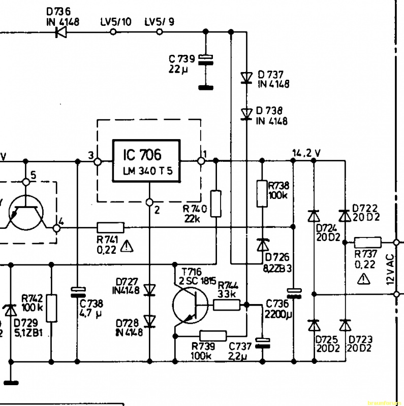

Den Tip mit C739 ( http://www.braun-hifi-forum.de/viewtopic.php?t=1576 ) habe ich gelesen, kann aber nicht nachvollziehen, welche Rolle der ohne Netzspannung spielen soll.
Werde noch dem Tip mit C737 von FrankyHH in obigem Thread nachgehen. Das wäre ja eine wilde Geschichte, wenn diese Scahltung für den Standbyverbrauch der CPU zuständig wäre.

jetzt bin ich in der Sache etwas weiter gekommen. Das Problem ist vermutlich noch nicht ganz gelöst, aber ich habe die Schaltung etwas besser verstanden und schon mal einen Fehler gefunden.
Vielleicht helfen folgende Informationen ja mal jemandem ...
1. Stromverbrauch der CPU
Im Datenblatt der HD4074008 (R4 Rev. 2) kann man nachlesen, dass die CPU zwei Energiesparmoden hat, in die man per Softwarebefehl wechselt:
[/img]
a. Standby-Mode, daran erkennbar, dass der Oszillator weiterläuft.
In diesem Mode braucht die CPU 1.7 mA. Das ist etwa der Strom, der aus meinem Goldcap (R4 Rev. 1) abfließt. Damit ist der Goldcap nach einigen (Zehn)Minuten erschöpft.
b. Stop-Mode. In diesem Energiesparmode wird alles abgeschaltet und der Stromverbrauch liegt bei 10 uA. Die minimale Spannung zur Speichererhaltung wird mit 2 V angegeben. bei einm Goldcap mit 0.47 F errechnet sich so etwa eine Speicherdauer von (5.5V - 2 V) * 0.47F / 10 uA = 45 Stunden.
Interessant ist, dass es ein Softwarekommando braucht, um in diesen Stop-Mode zu kommen. Wenn man den Netzstecker zieht müsste das also dem Prozessor mitgeteilt werden, der dann letzter Kraft aus den Kondensatoren in den Stop-Mode geht.
Diese Schaltung habe ich zwar noch nicht gefunden, habe aber einen Defekt in der Reset-Schaltung meines Prozessor-Netzteils gefunden.
Im Prozessor-Netzteil sind C737, T716 und die umliegenden Bauteile dafür verantwortlich, bein Einstecken des Netzsteckers ein sauberes Reset-Signal für ca. 0,5 Sekunden an Pin 49 der CPU zu liefern. Bei mir war die Zenerdiode D729 durchgebrannt, sodaß der Pegel nie über 1 V lag. D729 ausgetauscht und es funktioniert wieder!
Wer das nachmessen will: Beim Einstecken liegen hier ganz kurz 5 V an. Den Rest der Zeit zieht T716 das Reset-Signal auf Low-Pegel.
Nun geht zwar das Einschalten wieder sauber - obwohl ich mir da vorher gar keiner Probleme bewusst war. Das Problem liegt aber beim Ausschalten.
Ich habe nach der Reparatur nochmal den Stromverbrauch am Goldcap gemessen - es sind immer noch ca. 1,5 mA. Also zuviel, um den Speichinhalt über mehr als ein paar Minuten zu puffern..
Übrigens kann ich am Oszillator (Pins 51/52 der CPU) schon messen, dass dieser nach dem Netz-Ausstecken noch einige Sekunden weiterläuft, dann aber stehenbleibt, obwohl am Goldcap noch ca. 5 V anliegen).

Ja, der 1µF ist oft hinüber. Die Zenerdiode habe ich bei zig R4 noch nicht gehabt. Wenn der C defekt ist, gibt es auch keinen sauberen Reset (POR genannt) Dann kommt es zu solchen lustigen Effekten, wie zum Beispiel @@@@@@ Symbohle im Display.

werde noch ein wenig am Gerät rummessen und dann hier berichten, wie der RESET beim Einschalten und NMI-Signal beim Ausschalten genau funktionieren.
Die Timingdiagramme sind ganz interessant und helfen sicher auch anderen bei der Fehlersuche.
