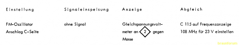

Aber es ist noch etwas anderes: Die Sender werden zwar alle empfangen - aber zu schwach. Die Feldstärke-Anzeige steuert nur zur Hälfte aus - und man hört die Sender auch insgesamt deutlich rauschender als sie sonst reinkommen. Na gut, dann habe ich noch diesen Abgleich gemacht - hier lag die Spannung bei 108 Mhz nur bei 21,2 V. Also die auch mit C115 (in der abgeschirmten Box links unten) auf 23 V hochgedreht.
Mehr aber geht nicht ohne Signalgenerator - und den habe ich nicht. Bleibt nur das konventionelle Suchen und Vergleichen - und eben Ideen. Die Dioden habe ich mal alle überprüft, sofern ich keine übersehen habe. Die scheinen (alle) in Ordnung.
