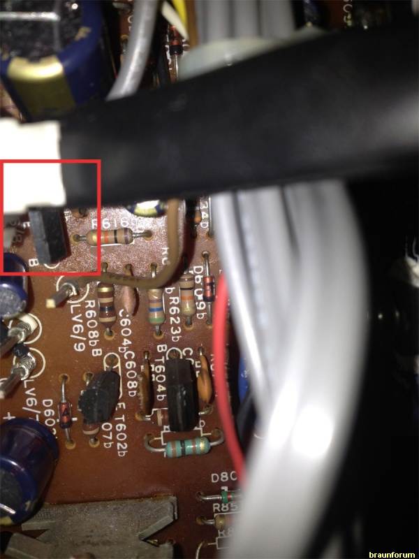

nach der letzten Kondensator-Renovierung hat mein A2 mir leider eher kurz als lang Freude bereitet (ich hoffe es gibt da keinen Zusammenhang)
Das Symptom:
- Unabhängig vom Eingang fallen ein/beide Kanäle aus
- manchmal sinkt der Ausgangspegel auch stark ab
- durch vorsichtiges Drücken des Eingangswahlschalters nach oben (Richtung Decke) lässt sich das ganze steuern/vermeiden
Erst hatte ich den Wahlschalter im Verdacht, aber bei näherem hinsehen/wackeln (vorsichtig) habe ich folgendes unten eingekreiste Bauteil als Wackelkontakt ausmachen können. Die Lötstellen darum sehen gut aus, ich vermute dass das Bauteil (ein Transistor?) defekt ist.
Problem: Ich wohne und studiere in Aachen, habe aber meine Werkstatt (von der Arbeit mit anständigem Equipment) in Köln. Leider habe ich erst in Aachen gemerkt, dass das Foto "unglücklich" geworden ist und kann so schnell kein neues machen. Falls jemand einen A2 offen hat oder weiß welches Bauteil(Bauteilnummer im Schaltplan) das ist wäre ich euch sehr dankbar!
Meine Frage:
Welches Bauteil ist das und wo bekomme ich Ersatz her?
(Das schwarze "Flachbandkabel" im Bild gehört zu dem Eingangs-Wahlschalter)

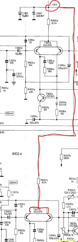

wie viele Beinchen hat das Bauteil?
Wenn es 5 Beinchen hat, dann ist es der "Doppeltransistor" T601/2SA979.
Mit :-) Gruß Christian

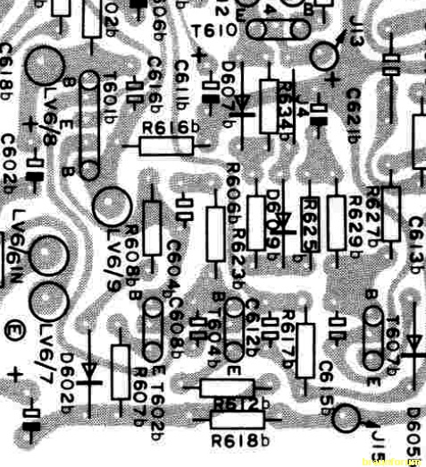

Ich habe das Gerät auch nicht im Kopf, aber wenn man sich die Platine anschaut, steht dort im Bereich des Transistors "B" und "E". Es wird sich also um einen normalen Transistor handeln. Ich gehe weniger davon aus, dass der defekt ist. Druckempfindlich habe ich eigentlich noch keinen Halbleiter gehabt.

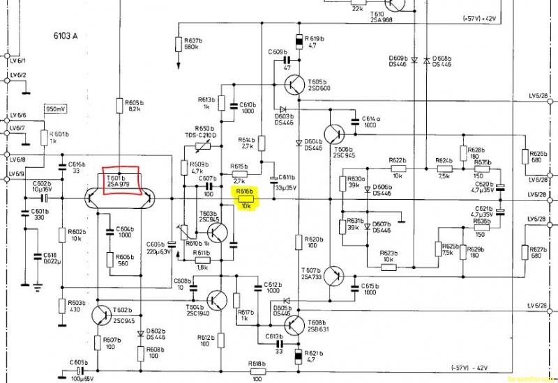

Wenn man den R616 als Anhaltspunkt nimmt kann es der 2SA979 sein da LV6/9 auch in der Nähe sitzt:
Es kann aber auch T605, T606, T607 oder T608 sein, das kannst Du aber selbst herrausfinden indem Du Dir die Datenkarten mit den Bauformen mal googelst. zB ist T605|2SD600 ein TO126 Gehäuse, das haut schonmal nicht mit dem geknipsten hin.
Sollte es tatsächlich der T601 sein wirst Du Beschaffungsprobleme bekommen, er ist lange abgekündigt!

laut Servicemanual es das eingekreiste Teil der 601b.
Normal würde ich auch sagen kalte Lötstelle, aber so kann ich mir wirklich nicht erklären warum beide Kanäle wie beschrieben betroffen sind. Es sein denn, es ist nicht nur eine schlechte Lötstelle vorhanden. :wink:

Könnte ja vielleicht doch an der Stromversorgung liegen:

Du schreibst, die Macke lässt sich zeitweise beheben durch behutsamen Druck von unten auf den Eingangswahlschalter Richtung Decke. Wenn ich mich recht erinnere (bin momentan im Urlaub und habe keine Ateliers mit), liegt bei keinem meiner A2 der Bowdenzug so stramm über die T und C auf der Platine, als dass ich damit einen Druck ausüben könnte. Die Hebelwirkung erscheint mir einfach zu gering:
http://www.braun-hifi-forum.de/userpix/ ... nzug_1.jpg
Das Bild ist aus diesem Thread:
http://www.braun-hifi-forum.de/viewtopic.php?t=1727
Sei's drum. Vielleicht brauchst Du den Seilzug nicht zu trennen und es reicht schon, ihn von hinten (=von den Schiebeschaltern / der Rückwand aus) soweit nach vorn zu drücken, dass er keinen Druck auf den T601 ausüben kann. ...und dann wackeln und sehen, was passiert - wenn was passiert...
Meine Gedanken gehen dahin, dass Du in der Platine eine geringe mechanische Spannung (Verwindung) erzeugst - ich tippe also auch auf eine kalte Lötstelle irgendwo.
Wie ist denn der Kontakt bei LV6/9 (auch auf dem Foto zu sehen - braunes Kabel)? Bei den anderen Wickelkontakten LV6/6 und 6/7 sind es vier bis sechs Windungen, bei diesem scheint es nur eine zu sein. Reicht das für eine sichere, konstante Verbindung aus?
Ev. auch LV6/8 (müsste genau unter dem weissen Teil des Seilzuges liegen, auf Deinem Foto links vom T601b, geht ev. das graue Kabel hin)?

#13 Beitrag von käferfreund » 22.05.2013, 20:34
@Paparierer
danke für den Hinweis, ich habe es so ähnlich gemacht und dabei hat das Wackeln am T601 den beschriebenen Effekt hervorgerufen. Der T601 stand dabei komplett unberührt von jeglichen anderen Bauteilen. Beim "Wackeln" habe ich sehr genau darauf geachtet, dass ich keine anderen Teile berühre.
