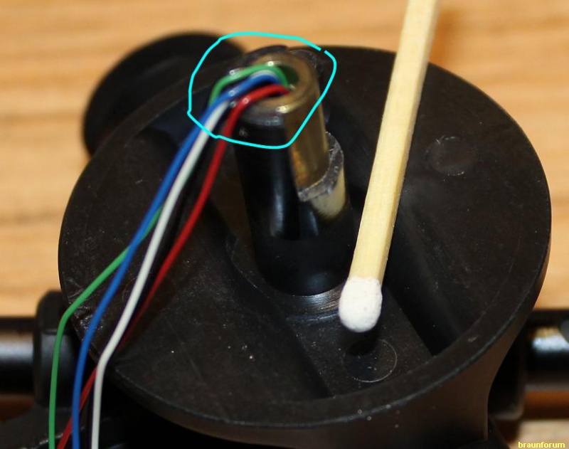

Piano hat geschrieben:Bei meinem P4 Plattenspieler kommt offensichtlich die Masseverbindung zum Tonarm nicht stabil an. Es gehen zwei (schwarze) Kabel,
die auch einwandfreie Verbindung zur Außenwelt haben in den Tonarm, haben dort offensichtlich nur wackeligen Kontakt mit selbigem.
Wenn es brummt, kann ich mit Drücken, Schieben , Biegen am Tonarm das Problem beseitigen. Leider nur kurzfristig. Wo und wie wird der Tonarm geerdet?
Kann ich als Laie den Arm ausbauen und das Problem beheben? Nicht ganz Laie: Ing. für Elektrotechnik und weiß, wo die heiße Seite des Lötkolbens ist.

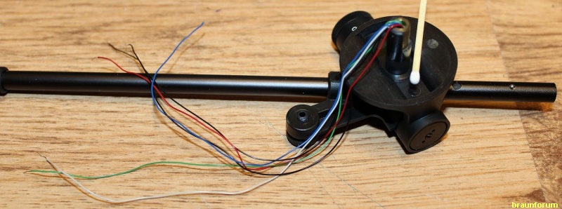

Uli hat geschrieben:Du wirst einen Wackler im Drehpunkt des Armes haben und somit ein richtiges Problem.
Zufällig habe ich einen neuen P4 Arm hier (unverkäuflich) und zeige Dir mal den Querschnitt der Kabel und das es tricki mit einer Reparatur wird:
Ich denke Du solltest (nach lesen der Serviceanleitung, gibts hier) mal Deinen Tonarm demontieren und den Drehpunkt mit der Kabeldurchführung kontrollieren, vielleicht hast Du hier eine Kabelaufschürfung.

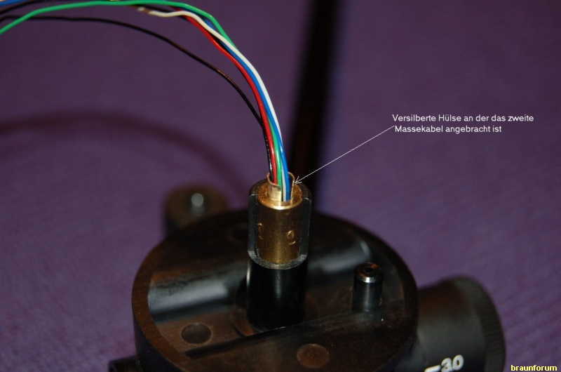

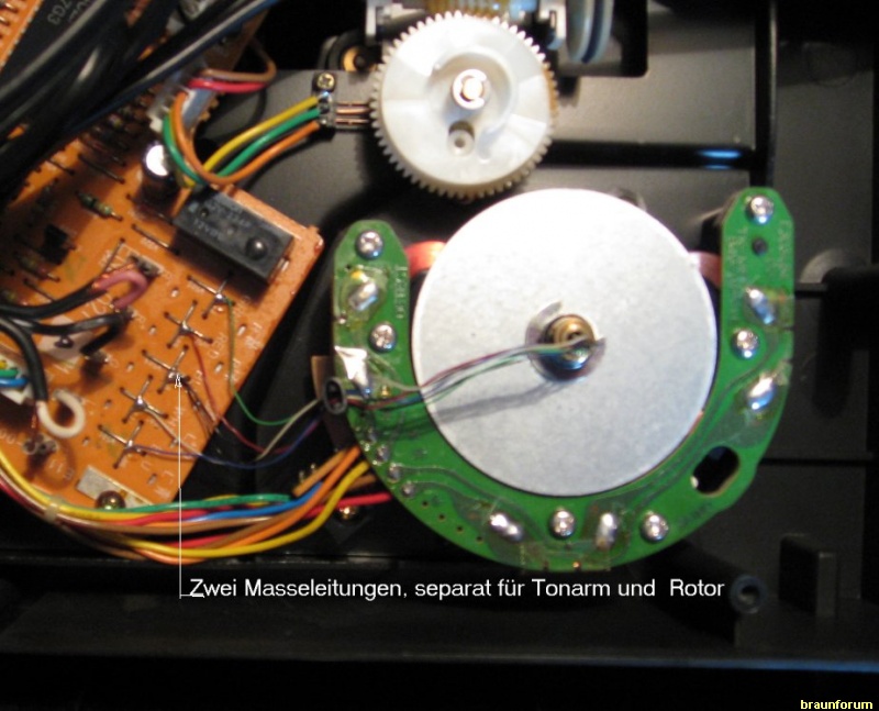

Die Fehlerursache: Es gibt zwei Massekabel.
Eins geht bis in den Tonarm... also das Aluröhrchen .... und hatte auch guten Kontakt.
Das zweite ebenfalls schwarze kabel sollte mit dem senkrechten Messingrotorteil verbunden sein.

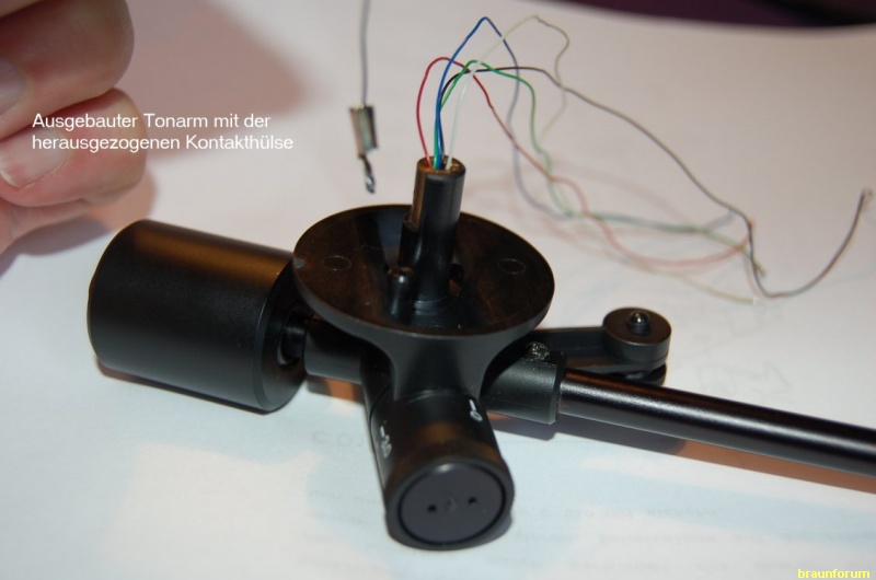

Der Kontakt bestannt dummerweise aus einer versilberten Hülse im Messingrohr. Silber oxidiert!!!
Also herausgezogen gereinigt, auch die Öffnung im Messingteil, etwas Kontaktspray und Hülse stramm wieder eingefügt. Nun null Ohm und kei Brummen mehr.
Anbei die erläuternden Bilder. Vielleicht kannst Du dem einen oder anderen Forenmitgliedern damit einmal helfen.
