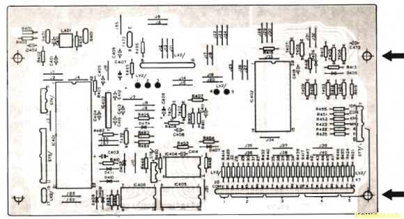

ein T2-Displaydefekt wird in einer Serviceanweisung von Braun beschrieben, das scheint schon öfter vorgekommen zu sein, ist aber relativ einfach zu beheben:
Meist ist der Masseanschluß an der Steuerteilleiterplatte mangelhaft. Du schraubst einfach die zwei Befestigungsschrauben los und setzt eine Zahnscheibe für die Gehäusemasse dazwischen. Dann sollte das Display wieder leuchten!
Wenn ich die Wahl zwischen T1 und T2 hätte würde ich mich immer für den T2 entscheiden (auch wenn ich nun wieder von den Regie-Leuten einen drüber bekomme) da dieser keine mechanischen sondern elektronische Senderspeichertasten hat.
Auch den Goldcap (Speicherzelle für die Sender) kannst Du gleich mit erneuern, keine schwere Sache und ist auch vom Laien durchführbar. Hier gehts zur Anleitung !
Sag mal bescheid, ob´s an der fehlenden Masse gelegen hat!

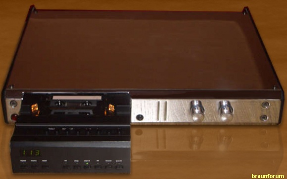

eine Silberfront sieht bei Atelier´s aber auch richtig schei... aus, oder ist das etwa Deiner? :oops:
Hier nochmals ein Bild eines verunstaltenden C2´s:
Gründer (inaktiv)
Gründer (inaktiv)
Das silberne Grauen!
#5 Beitrag von Norbert » 20.02.2010, 18:58
Hallöchen,
auwei - igitt :wall: Geschmäcker sind ja bekanntlich verschieden, aber das ist wohl so ziemlich eines der schlimmsten Beispiele, wie man ein Atelier-Gehäuse bis fast zur Unkenntlichkeit verstümmeln kann :shock:

#6 Beitrag von hpm66127 » 20.02.2010, 19:59
Uli hat geschrieben: Hallo Hans-Peter,
Hi Uli,
da stimme ich dir absolut zu. Genau so schlimm wie die rote Ausgabe. Meiner ist naturschwarz :wink:
