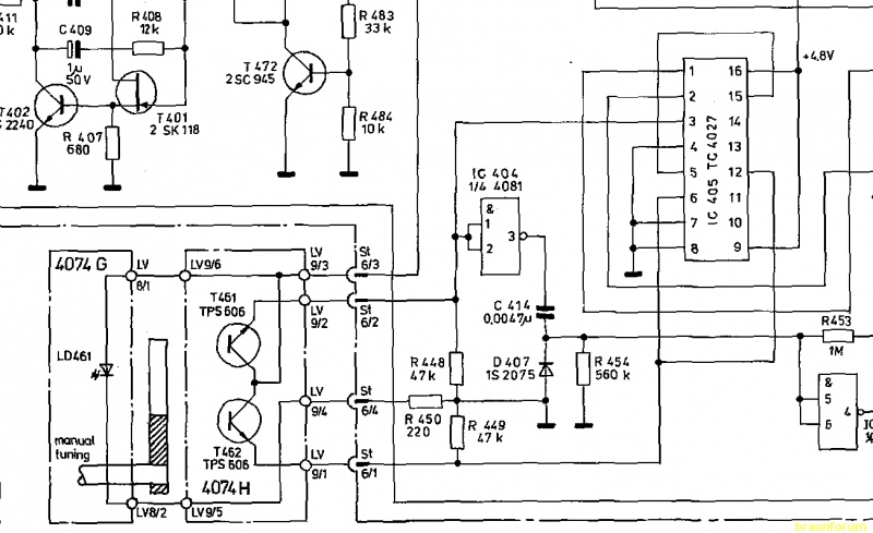

Schaue zuerst die Betriebsspannungen lt Schaltplan an, ist hier alles so wie es sein soll?
mE. sollten die Impulse vom Dreher beide gleich Stark sein da es die gleichen Bauteile sind, so funktioniert es lt TI:
Schaue mal ob an Pin 3 & 6 die von IC405 die Impulse ankommen.

Auf Pin 3 kommen bei Anleuchten des entsprechenden Transistors ca. 4,5 V an, auf Pin 6 nur ca. 4,0. Genauer kann ich' nicht sagen - habe kein digitales Messgerät und nur zwei Hände :-) Der Unterschied bleibt aber auch bei Kontrollmessungen, es sind also nicht meine tatterigen Hände.
Ob's letztlich an diesem Unterschied liegt? Kann so ein Fototransistor "ermüden"?

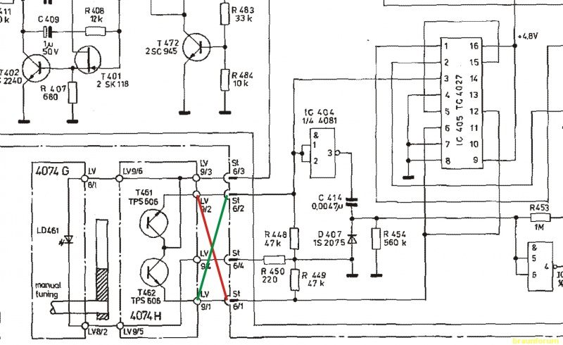

Mach Dir mal den Spass und hole Dir 4 Strippen, setze die zwischen den Stecker LV9 (1-4) & St6 (1-4) und vertausche die Sensoren:
kommt der Fehler nun genau umgekehrt ist ein Sensor hin.

die neuesten Erkenntnisse (nicht zuletzt dank der simplen und umso clevereren Idee von Uli mit den getauschten Kabeln) sehen so aus:
Die Fototransistoren sind i.O.
Wenn ich die Kabel wie oben vorgeschlagen tausche, bleibt das Phänomen dasselbe. Es ist streng genommen völlig egal, wie ich die beiden anschließe: der erste Pin der Stecker-Aufnahme ist quasi irrelevant. Ob ich an ihn ein Kabel anschließe oder nicht, egal, der Drehregler regelt immer rückwärts - Hauptsache, der zweite Pin Impulse bekommt, egal von welcher Seite. Da ja am IC405 was ankommt, spricht das jetzt dafür, dass das Problem DAHINTER liegt, oder?
Und noch ein Phänomen: getauscht kommt am IC405 jeweils ca. 4.5 V an, in der richtigen Zuordnung bleibt es dabei, dass ein Fuß des IC405 nur ca. 4 V empfängt.
Jetzt komm ich richtig ins Grübeln. Noch Ideen?

zibra hat geschrieben:Es ist streng genommen völlig egal, wie ich die beiden anschließe: der erste Pin der Stecker-Aufnahme ist quasi irrelevant.
Das sehe ich anders!
Wenn der IC nur einen Impuls bekommt ist es doch klar das er nur in eine Richtung zählt.
Wenn Du also LV9/1 bzw St6/1 abklemmst kann doch der T462 nicht zählen!?
Bitte kontrolliere auf kalte Lötstellen und frag den Rüdiger mal ob er Dir die Sensorplatine mal aus einem Schlachtgerät zum testen borgt oder verkauft.
(letzteres auf eigene Gefahr da ich aus der Ferne nicht beurteilen kann ob damit der Fehler behoben ist!)
Ob sich eine Reparatur lohnt oder nicht musst Du selbst entscheiden, aber der Lerneffekt ist unbezahlbar... oder?

Es gibt da noch ne tech.Info.... aber da lasse Dir bitte durch einen Techniker beim Umbau helfen:
für T2 bis Ger.Nr.: 13030
Fehlerbeschreibung:
Beim langsamen Durchdrehen der Handabstimmung (tuning) nach rechts zur höheren Empfangsfrequenz zählt die dig. Frequenzanzeige plötzlich zurück.
Beseitigung:
Einen Widerstand 560k (R487), über IC404 Pin 1 & 3 löten.
Weiterhin wird die Verbindung von IC404, Pin1 nach IC405, Pin3 hergestellt
Vielleicht ist das bei Deinem auch schon drin, welche SN hast Du?
