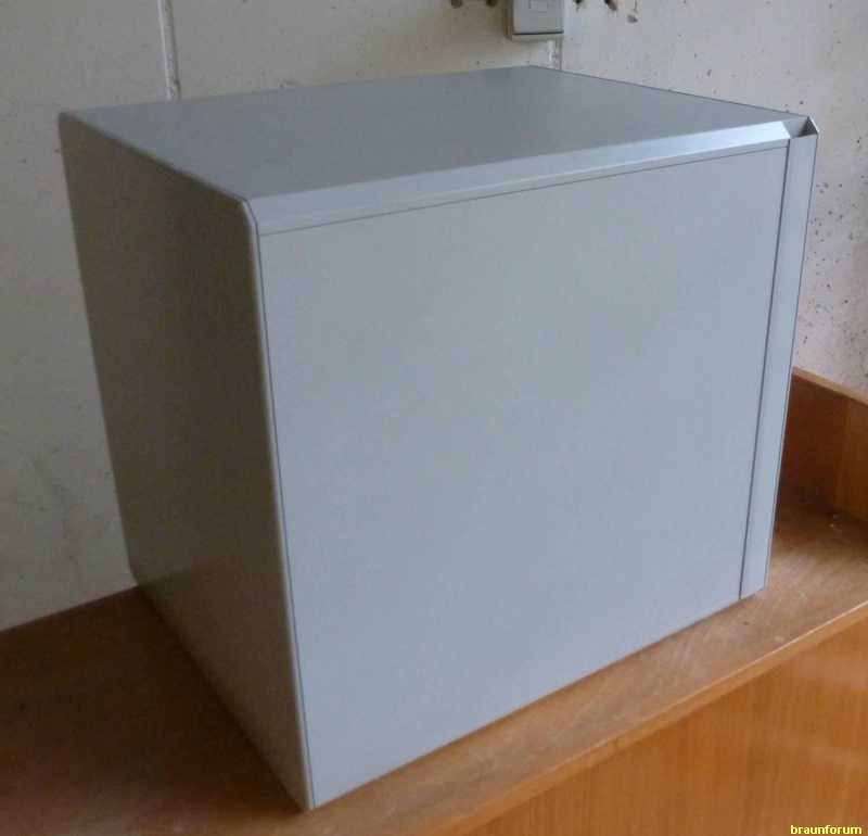

#3 Beitrag von abig » 13.04.2013, 08:01
moin,
jetzt darf ich auch einen GS5 öffnen :!:
der GS 5 wurde mit dhl versendet- war super verpackt mit doppeltem karton
und luftpolsterfolie. leider haben die tellerfüsse und einschübe die im schrank mitgeliefert wurden den mittelsteg zerlegt.
gruss aus der pfalz
Beiträge: 4444
#4 Beitrag von Uli » 13.04.2013, 08:42
Ein Versand von GS Schränken geht nie gut, Grund ist die Steifigkeit des Gehäuses.
Wenn die Verpackung (und sei sie noch so gut verpackt) einen Schlag bekommt dann überträgt sich das direkt aufs Gehäuse. Die schwächste Stelle ist die dünne Mittelwand. Die nur 10mm Span-Platte hat mit ihren 3mm tiefen Einschubschlitzen dann nur 4mm Fleisch.
Die mitgelieferten Einschübe geben zwar den Stoß nach außen weiter, aber die Wand bricht trotzdem an den 4mm Dübeln unten oder oben da die Kraft nicht anderswo abgefangen werden kann.
Ein Tischler kann Dir schnell auf einer TKS neue Wände herstellen.
Tipp:
Erst die Platte auf Maß sägen, dann auf der Stirnseite Umleimer aufbügeln und dann erst die Schlitze sägen. Nun noch die Dübellöcher (supergenau) übertragen und die Platte lackieren und montieren.

#5 Beitrag von thoman » 13.04.2013, 09:00
Servus Oliver,
Vom Schreiner machen lassen wird nicht viel weniger kosten als ein neuer gebrauchter
GS! Ich würde die Bruchstücke ordentlich einleimen (Holzleim+Schraubzwingen) und spachteln, schleifen und lackieren. Das kriegst du hin!

Beiträge: 4444
#7 Beitrag von Uli » 13.04.2013, 10:20
Klar kriegt er es hin jedoch kneifen die Einsätze nach der Bearbeitung. Der Tischler soll ja auch nur die Schlitze sägen und das geht nur über ein Parallelschlitten einer TKS.
Meiner hat mir das bei 5Platten für nen 5er in die Kaffeekasse gemacht, Holz aus dem Baumarkt hatte (fertig geschnitten) auch noch mal nen 5er gekostet.
Klar ist es ein wenig Arbeit, es lohnt aber!

Beiträge: 949
reparatur gs5
#10 Beitrag von abig » 13.04.2013, 20:01
also,
volker ( volume ) hat mir meine ersten kristallgrauen GS5 vor wochen persönlich gebracht ......
das ist natürlich die beste und sicherste methode. ( nochmals besten dank ! - volker kommt ja auch mit freundin zum forumtreffen )
der dazukauf ist über e-bay erfolgt. natürlich ist das mit dem mittelsteg nicht klasse, aber der versender hat wirklich alles getan um den geräterschrank gut auf den weg zu bringen.
mein schreiner bestätigt uli seine ansicht, dass auch wenig spannung auf alle teile
sehr schnell zum bruch führen kann.
aber : dass ist ja auch dem hohen gewicht der atelier geschuldet- ich bin mir sicher , dass auf einen atelierunterschrank mit teilentlastendem, da verbundenem mittelsteg
sehr viele einzelteile tragen kann- viel mehr als eigentlich geplant.
ich habe einen schreiner hier vor ort, dem ich das problem geschildert habe.
das soll nicht das problem sein-
gruss aus der pfalz

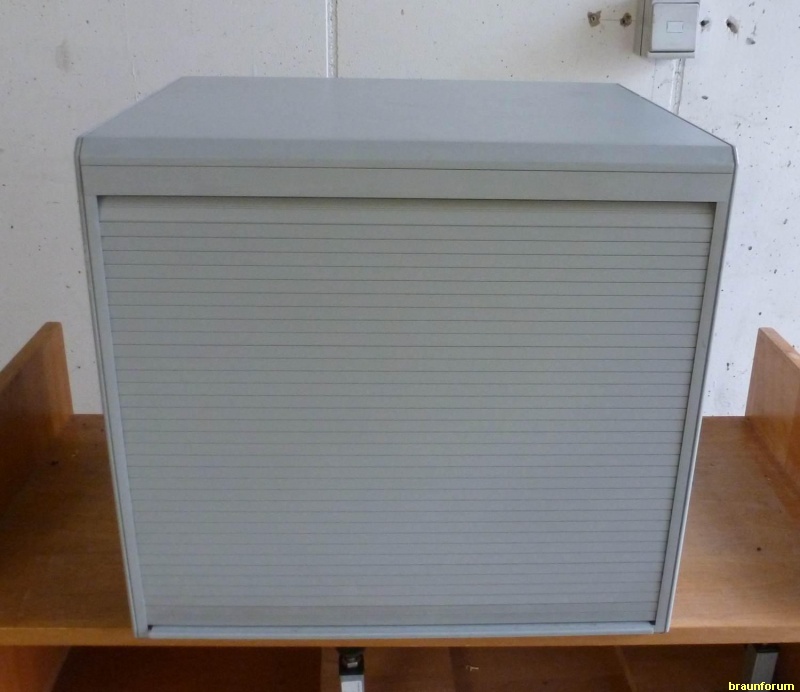

Das Rollo ist das Problem... ich hab schon x Lieferanten durch und nichts passendes gefunden. Meist sind die Lamellen zu groß. :(
Hast Du eine Bezugsquelle?
Gruß.... Uli
#15 Beitrag von Friedel » 14.04.2013, 08:23
ne, leider nicht, wenn man mal von original Rollos von Braunberni absieht. Aber auch da bin ich nicht auf dem neuesten Stand. Ich weiß aber, dass er die Schränke wohl auch schonmal hat nachgebauen lassen. Evtl. hat er ja (mit Braunberni Aufschlag) eine Quelle.
Beiträge: 4444
#16 Beitrag von Uli » 14.04.2013, 08:39
Was erschwerend bei grauen Rollos hinzu kommt: man muss jede einzelne Lamelle demontieren und lackieren da man am Knickpunkt beim aufrollen sonst die Herstellerfarbe sieht.
Bei einem GS6 Nachbau hat man da schon ordentlich zutun.
Auch verkleben sich die Lamellen wenn man das Rollo in einem Stück lackieren würde. :(
Beiträge: 1014
#17 Beitrag von tomjorg » 14.04.2013, 10:20
zum Lackieren der Lamellen kommt mir gerade folgende Idee:
Man könnte das ganze Rollo auf eine Trommel spannen (ähnl. Waschmitteltrommel oder Eimer), dann sperren die Lamellen und die Farbe kommt auch an die Seiten der einzelnen Leisten.
Das Zerlegen eines Rollos und anschließend wieder paßgenau zusammenbauen stelle ich mir sehr schwierig vor!

#18 Beitrag von Friedel » 14.04.2013, 10:27
Das Zerlegen und zusammenbauen ist eher Zeitaufwändig und wenn man vor dem Aufkleben des Stoffbandes das Rollo auf den Tisch legt und genau gerade an einem Ende an die Wand legt, ist das auch kein Problem. Allerdings schon kleine Ungenauigkeiten führen dazu, dass das Rollo sich nicht mehr leicht öffen und schließen läßt.

Beiträge: 949
GS5 versand mit frachtpost
#21 Beitrag von abig » 17.04.2013, 22:05
moin christoph,
also:
GS5 war wirklich gut verpackt- die tellerfüsse sowie die einschübe lose aber in luftpolster beigelegt haben die mittelwand zerlegt.
somit ist ein transportschaden von aussen bei DHL nicht zu bemängeln.
also beim versender ( gewerblich angemeldet ) bilder per mail des defekten teiles
geschickt und höflich um eine stellungnahme angefragt. ( keine forderung !!!)
der versender ist kein braunfan- dies ist nur handelsware aus einem fundus für ihn.
also wurde ein vernünftiges telefonat miteinander geführt:
erster vorschlag des versenders- er schickt kostenfrei einen von noch zwei vorhandenen GS5 als ersatz für den beschädigten.
dies habe ich abgelehnt, weil ,wie auch uli schreibt bei versand nur noch mehr beschädigt wird. also hätte der e- bay verkäufer gleichwertigen ersatz geschickt.
ich habe auf das braun forum und diesen trade hingewiesen, somit kamen wir weiter ins gespräch - und zu der lösung , dass ich einen unterschrank kostenvergünstigt erhalte, der im hinteren bereich das gewinde nicht einwandfrei
hat. das lässt sich auf jeden fall richten.
bezahlen brauche ich übrigens den GS5 erst, wenn er bei mir angekommen und geprüft ist !!
da keine einschübe mitgeschickt werden, sollte bei guter verpackung der schrank
diesmal den transport gut überstehen.
wir haben hier noch treu und glaube , ich finde das geschäftsgebahren erstklassig !! ,meistes liest man ja eher anderes über die e-bay abwicklung ,die bewertung wird auch sehr gut ausfallen.....
dies ist der kostenvergünstigte GS5
gruss aus der pfalz

#24 Beitrag von supercobra » 29.05.2013, 18:24
Vielleicht noch fürs Archiv: Habe das mit dem Zerlegen und Lackieren des Rollos schon hinter mir.
War ziemlich zeitaufwendig, die Optik stimmte am Ende, allerdings laufen die einzelnen Lamellenstäbe in der jeweiligen Führung des nächsten Stabes und an den Seiten nachher strammer (wegen der Dicke der neuen Lackschichten). D.h. das Rollo läßt sich nachher nur sehr sperrig öffnen und schließen.
Ich muß dazu sagen, daß ich zur besseren Deckung drei (dünne) Schichten auftragen mußte, weil ich den kompletten GS von schwarz in kristallgrau umfärben wollte.
Wenn man ein Rollo in der Ursprungsfarbe nur aufhübschen will, reicht sicher auch eine dünnere Lackschicht, was wiederum dem "geschmeidigen" Lauf des Rollos zugute kommt...
