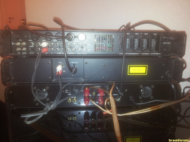

Ich habe mir vorgenommen meine vor 5 Jahren komplett revidierte Anlage bestehend aus den Komponenten PA4, CC4 und CD2/3 über die Festtage endlich wieder in Betrieb zu nehmen.
Leider will die aber nicht so wie ich will....
Kann mir jemand sagen was ich hier falsch verbunden oder vergessen habe?

Du musst auch die PA mit Cinch an den Pre-out des CCs verbinden, sonst kommt da nichts an! ;)
Außerdem sind die LS Kabel falsch an der PA angeschlossen.
Bei einer PA4 stelle den Bridgeschalter nicht auf on....

#3 Beitrag von Martin Kull » 25.12.2012, 08:55
Hi Uli
habe ich gemacht, geht jedoch nicht - immerhin flackern die LEDs an der Front nicht mehr rot und der Lüfter surrt nicht mehr mit Höchstleistung was er gestern getan hat.
Bezüglich Dem Absatz in Deiner Message - dachte ich hätte das öffentlich gestellt...
Danke für Deine Hilfe an einen absoluten Laien

#4 Beitrag von Uli » 25.12.2012, 09:05
Springt der CC den an?
Was leuchtet denn an der PA für Farben und vorallem wo?
Lüfter müssen nicht unbedingt auf volle Pulle laufen!
Ist Out1 & Out2 im Display des CC zu sehen?
Mache bitte ein Foto von Vorn und von hinten der aktuellen Situation, dann schauen wir weiter.

#5 Beitrag von Martin Kull » 25.12.2012, 09:13
Sie läuft! Einwandfrei und klingt immer noch super!
Herzlichen Dank und ein frohes, besinnliches Weihnachtsfest.
