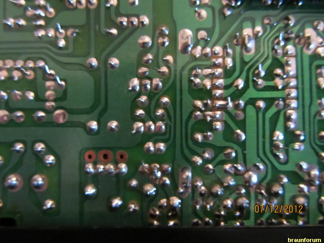

danke für deinen schnellen Tipp. Leider sehe ich - gar nichts. Für mich sehen die Lötstellen noch sehr gut aus.
Sieht jemand mehr?Bild

... habe die Lötstellen auf der unteren Seite der Platine nachgelötet und mich schon kurz gefreut.
Bei abgenommenen Deckeln verwindet sich das Gerät beim Umdrehen leicht - und siehe da: Der linke Kanal fällt aus. Bei entgegengesetzter Drehung oder (merkwürdig) auch beim Ein- und ausstecken der Brücken kommt der Ton wieder.
Danach habe ich vorsichtig die Befestigungsschrauben der Platine nachgezogen - ohne Erfolg.
Dann habe ich mit einem isolierten Dreher Kontaktpunkte und Elkos abgeklopft - ohne Befund.

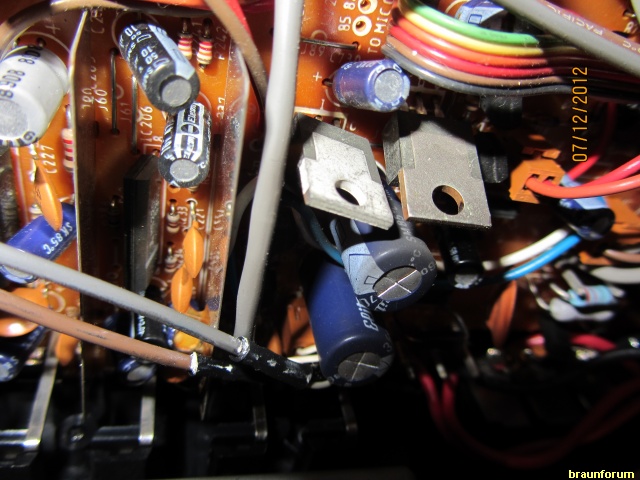

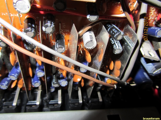

Unter der P-Box-Abdeckung sieht es so aus:
Wenn das Tuner-Board angeschlossen ist, kommt das Signal sofort wieder, wenn man den Pfosten VT links neben der Alu-Box berührt oder kurzschließt!?
Die Kontakte auf der Unterseite habe ich nachgelötet.
An die Elkos auf der Vorverstärker-Platine traue ich mich nicht ran.
