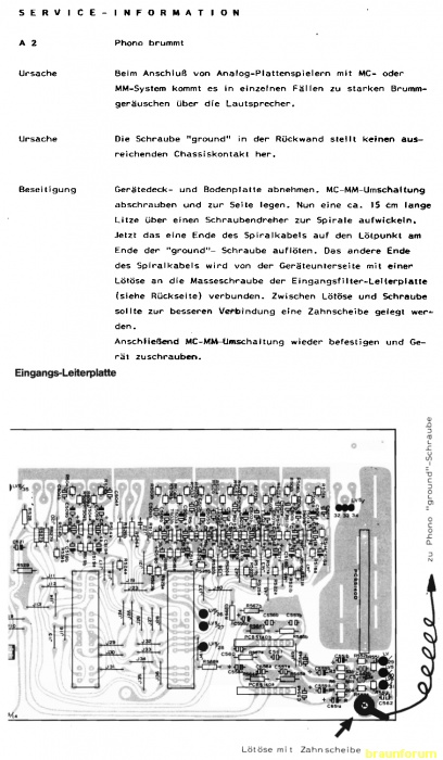

Ja, der TV3 stört, das ist auch vom R4 bekannt, hier wurde eine zusätzliche Abschirmung am Eingang angebracht.
Wechsele als erstes die Cinchkabel aus und stecke mal die Stecker auf einen anderen Eingang (zB. T1, T2 oder CD).
Ansonsten hilft vielleicht diese TI die zwar für Phonostörungen gedacht ist aber vielleicht auch wenn Du den Auxeingang (wo das Audio vom TV3 reinkommt) zusätzlich abschirmst!

Das ist ja in der Tat eine brutalere Lösung...
...Ulis Hinweis war für den A2, und Du mordest den TV3
Denk dran, dass Du auch von anderen Geräten eine Brummeinstreuung bekommen könntest, also solltest Du den Tip für den A2 umsetzen unabhängig von Deiner "kapitalen" Lösung für den Fernseher...
