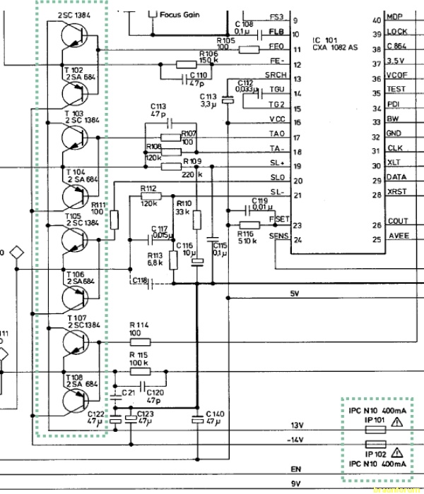

Wenn Du es Dir zutraust (ist immer auf eigene Gefahr) prüfe mal die Sicherungen der Transistorketten.
IP 101 und IP 102, auf der Platine selbst sind Beide fehlerhafterweise mit IP 101 bezeichnet.
Wenn du den Deckel aufmachst findest Du sie auf der Prozessorplatine vorne links, die beiden schwarzen Teile die so aussehen wie Transistoren... haben aber nur 2 Pinne, sie brennen gerne durch.
Wenn Du hier (je) auf beiden Pins den Strom misst (siehe SP unten) sind sie OK, wenn nicht ersetze Sie und auch die Transistorkette (die dicken Jungs darüber)... vielleicht haben sie auch einen Schaden davon bekommen... denn ohne Grund brennen die nicht durch!
