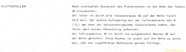

Das mit der Tellerhöhe hab ich ja in der Revision beschrieben, hier noch der Auszug aus der TI des /1:

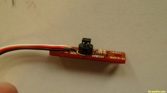

Es geht doch momentan um den Sensor. Da ist nur eine weisse Strippe dran.
Ja, ich habe einiges rumliegen. Ein komplettes Platinchen mit dem Sensor habe ich zwar nicht, aber ich dachte, ich hätte so ein Reflexsensor.
Leider ist der aber auch anders und funktioniert auch nicht. Die Spannung geht mit CD nur auf ca 3V zurück. Werde mal R602 anpassen und evtl eine Darlington Schaltung einbauen.

verwende den vorgeschlagenen Sensor, er funktioniert einwandfrei wenn Du Dich an den Umbau hälst und die beiden Widerstände mit anpasst!
