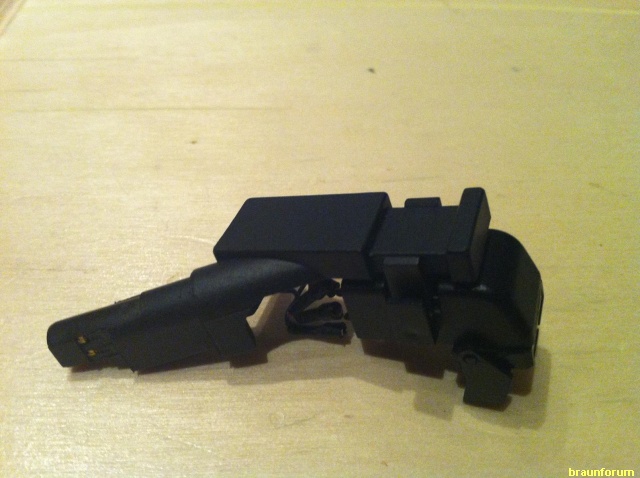

habe bei mir noch ein Headshell eines Atelier Plattespielers gefunden. Jetzt scheint es, die beiden, auf dem Foto erkenntlichen Teile, müssten zusammengesteckt werden. Doch es sieht so aus, als ob eine Fixierung fehle. Wer kann mit seinen guten Augen und gutem Gespür helfen? :D

ich weiß nicht ob die beiden Teile überhaupt zusammen gehören. Das System scheint mir ein Shure V15III XM zu sein. D.h. es passt an die headshells der PS550 Reihe also PS550, PS550S, PDS550 und demselben verbaut im PC1 integral.
Korrigiert mich, wenn ich falsch liege.

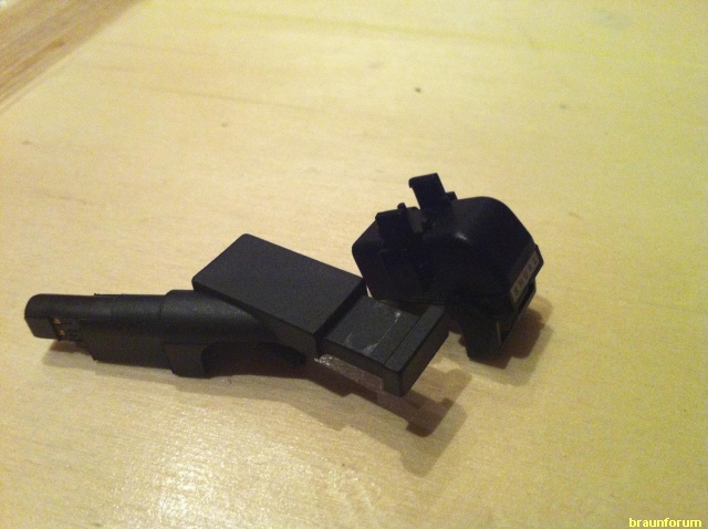

An Deinem System fehlt der "Griff", mit dem man den Tonarm manuell bewegen kann. Dieser hat zwei Löcher, durch die das System an die Headshell geschraubt wird. Auf dem Foto erkennt man den Abdruck.
