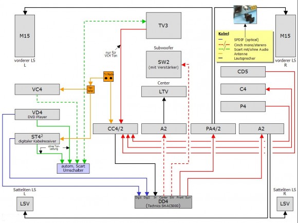

also, ich habe auch beide verstärker, den a2 sogar 2mal, da ich jetzt sehr bald meiner atelier anlage eine dolby digital struktur verpasse. die sieht dann so aus:
hier zur größeren ansicht: atelier dolby digital
(wenn mir übrigens hierzu einer noch einen kommentar oder gar ratschlag geben kann/möchte - herzlich willkommen!)
anmerkg.: die verbindung zwischen cc4 und dd4 muss natürlich auch rot, nicht schwarz sein - stereo cinch, und 'satellit' ist so korrekt! :wink:

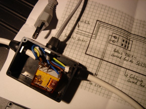

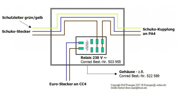

das argument von georg, dass der pa4 ruhestrom verbraucht, stimmt, zählt aber dann nicht, wenn man - wie auf meiner website beschrieben und von mir erfolgreich so gemacht - ein relais einbaut, das bewirkt, dass der pa4 beim ausschalten des cc4 komplett abgeschaltet wird:
Bild Bild
hier zu größeren ansichten:
- foto
- schaltplan
die wärementwicklung des pa4 (ich habe den ohne lüfter) finde ich übrigens überhaupt nicht dramatisch. meiner wird höchstens handwarm - wohl, da ich die anlage kaum über zimmerlautstärke betreibe. und das cc4 emfpinde ich als ein sehr komfortables steuergerät, da ich - vom sofa aus! - gerne zwischen den verschiedenen quellen hin- und her 'zappe' - dank der universellen rc1, die auch für die neubauten vd4, st4² und (künftig) dd4 entsprechend eingerichtet ist. ich hatte bisher noch keinerlei moleste mit ihm.

danke für das kompliment, das aber eigentlich rolf poensgen gebührt, von dem ich den tipp mit dem relais und auch den schaltplan erhalten habe. das relais, das selbst für mich als technischen laien sehr einfach (und für kleines geld!) herzustellen war, funktioniert jedenfalls prima.
natürlich zieht auch das cc4 standby-strom, allerdings bestimmt nicht die 8kw-stunden p.a. wie der pa4.
davor, den pa4 direkt an den cc4 anzuschließen, hat man mir wegen einer möglichen überlast am cc4 mal abgeraten. war ja wohl von braun auch so nicht vorgesehen - siehe original-schuko-stecker! da wäre ich also vorsichtig.
und auf die standby-funktion des cc4 möchte ich auch nicht gerne verzichten, nicht zuletzt da mir im cc4-display immer gut leserlich die uhrzeit angezeigt wird. außerdem meide ich so das risiko , die einstellungen des cc4 zu verlieren, wenn es komplett vom netz geht. ist bisher allerdings noch nie passiert....
