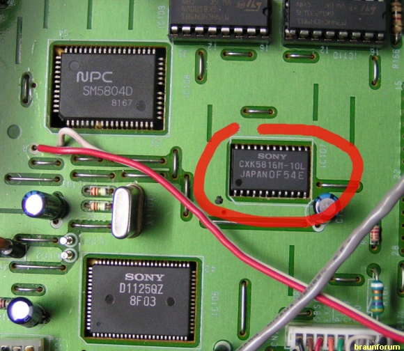

Der Kreis der Verdächtigen verengte sich dann zunehmend auf IC106 (CXD1125QZ, der DSP, schwierig) und den daran angeschlossenen CMOS IC107. Letzteren gekauft und ersetzt (Vorsicht! Das ist nichts für Anfänger mit dem 30 Watt Lötkolben aus dem Baumarkt).
Und siehe da: Er läuft wieder! :D

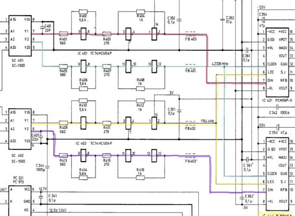

Im CD5/1 sind ja zwei der berüchtigten Sonokoppler verbaut. :evil: Wenn da einer defekt ist, kommt doch gar nichts mehr aus dem jeweiligen Analogausgang, oder?
Frohes Fest!
#3 Beitrag von Gulugulu » 24.12.2009, 14:28
Hi!
Kann man pauschal so nicht sagen. Zunächst gehen die wohl nicht immer total kaputt. Viele berichteten bezüglich der Störungen von thermischer Abhängigkeit.
Die „Sonokoppler“ sind ja in Wirklichkeit Optokoppler – hörte sich aber damals (und auch heute) wohl audiophiler an. Jeder der beiden beinhaltet zwei Koppler. Über den einen läuft das digitale Audiosignal, über den anderen je eine Steuerfrequenz. Letztere gehen zugleich an beide DA-Wandler.
Ein Schaden an einem Sono kann also zum (Teil-)Ausfall eines oder direkt beider Kanäle führen…
