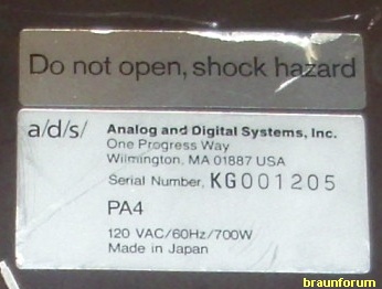

Hallo Andreas,Gulugulu hat geschrieben: Edit: Um Verwirrungen vorzubeugen: Atelier Seriennummern beginnen bei schwarzen Geräten mit einer 1, bei grauen mit einer 3, bei a/d/s/ für den amerikanischen Markt mit einer 5...
das dachte ich auch immer.
Ich habe aber eine graue PA4/2, bei der die Seriennummer mit 1 beginnt.
Und nein, die wurde nicht später auf grau umgerüstet. Es ist die OVP dabei auf der auch die Seriennummer steht und als Farbe grau angegeben ist.
Es schient wohl noch paar mehr Mysterien um die PA4 zu geben.
Bestimmt habe ich nun ein superspätes extra seltenes Exemplar....
