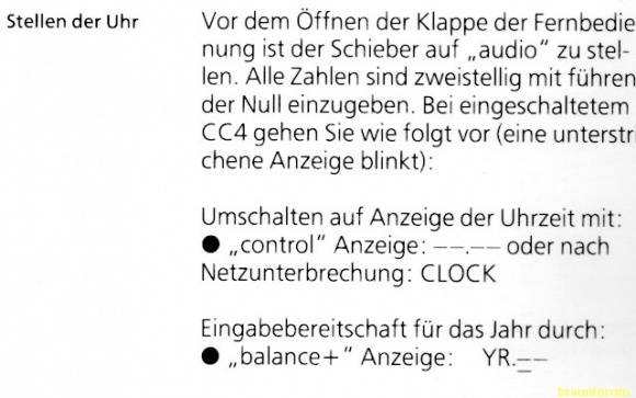

Hi Uli,
ich müßte mich schon sehr irren, aber von einem Jahr 2000 Problem beim CC4 ist mir nichts bekannt.
Das Dumme ist, dass halt "CLOCK" permanent im Display steht bei standby-Betrieb.

Hmm - wundert mich jetzt wirklich. CLOCK zeigt keines meiner Geräte an, selbst wenn die Monate ohne Strom waren ist nach Inbetriebnahme im Standby immer nur der Punkt. :?:
Ich wüsste spontan nicht einmal, wie man die Zeit einstellt (habe ich echt noch nie gemacht).
Nachtrag: Soeben noch mal getestet. CC4 im Arbeitszimmer - bestimmt seit 8 Monaten nicht mehr am Netz. Alles vergessen, trotzdem nur der Punkt...

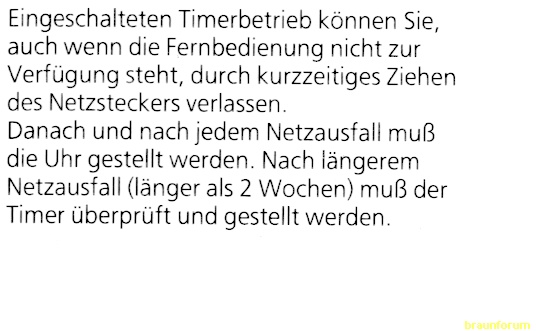

#12 Beitrag von hpm66127 » 25.11.2009, 20:01
Auszug aus der BDA:

#14 Beitrag von Gulugulu » 25.11.2009, 20:32
Verdacht:
Kann es sein, dass du ein Timerprogramm in deinem CC4 hast? Das würde es erklären...

Hallo Hans-Peter!
:D
Den Timer hat wohl auch der /1, zumindest ist meine BDA von 1987.
Was ich damit meinte: Hast du evtl. ein Programm eingegeben oder ist noch eines im Speicher? Dann will er auf jeden Fall nach Netztrennung die Zeit haben.
Ich habe definitiv keine Programme drin und immer nur einen Punkt. Ob nach Stunden oder Monaten...

Hi Andreas,
nicht wissentlich. Ich dachte auch es wäre gewollt, dass das Teil im standby die Uhrzeit anzeigt, Deswegen habe ich das nie in Verbindung mit einer Eingabe im Timer gesehen. Ich muß mir mal bei Gelegenheit die BDA ansehen, wie man den Timer gegebenenfalls zurücksetzt.

#18 Beitrag von hpm66127 » 25.11.2009, 21:18
So, es hat mir doch keine Ruhe gelassen.
Datum und Uhrzeit eingegeben, die 5 Timerplätze überprüft, alle "empty", das Gerät ausgeschaltet (standby), der Punkt wurde angezeigt, nicht die Uhrzeit wie ich angenommen hatte.
Kurz den Netzstecker gezogen und schon steht wieder "CLOCK" im display.
Beiträge: 1050
#19 Beitrag von Gulugulu » 25.11.2009, 21:26
Ich wage jetzt mal zu sagen: Das ist nicht normal. Hast du das Gerät schon mal zurückgesetzt?
