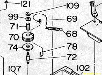

Evtl. hat da mal einer an der Antiscating Mechanik rumgebastelt und die zieht jetzt viel zu stark? Falsche Feder?

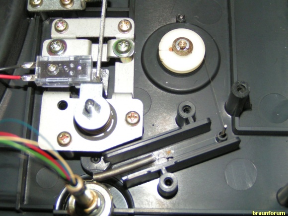

So sollte es normalerweise bei mittlerer Einstellung aussehen. Bei voller Einstellung wird die Feder bis zum Umlenkpunkt gezogen.
Leider kann man den Regler über den Anschlag hinwegdrehen (bissl Kraft nötig, aber geht) und dann zieht es die Feder raus (und kaputt).
Die Feder liegt fatalerweise unter der gesamten Mechanik - sehr aufwendig. Evtl. kannst du sie nur ein bisschen anheben und drunterschauen - zumindest eine rausgezogene Feder würdest du dann sofort sehen.
