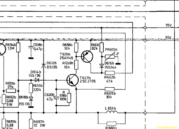

Hallo liebe Braun-Gemeinde,
ich habe ein Problem mit meiner PA4. :cry:
Leider ist der PR601a/b defekt und es gibt im SM keine Angaben dazu.
Kann mir jemand den Widerstandswert und den Thermowert dieses PTC´s nennen?
Für jede Hilfe bin ich dankbar!
Hansi

#2 Beitrag von Uli » 23.11.2011, 21:51
Hallo Hansi, willkommen im Forum.
ich denke nicht das die PTC´s an den Kühlkörpern Beide defekt sind. Messe den Heilen mal aus. So genau muss es meines Erachtens garnicht sein.
Der PTC betätigt über den Transistor die Schutzschaltung. Da der PTC seltenst benutzt wird, vermute ich auch das er garnicht defekt ist. Hast Du die Transistoren und die Diode mal geprüft?
Kannst Du Masse an einem Kontakt des PTCs messen (vielleicht ein abgegammeltes Kabel)?
