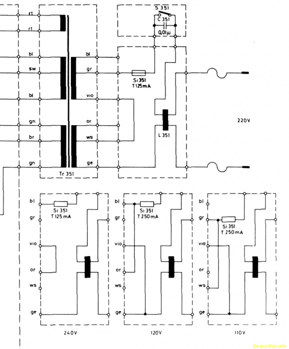

#6 Beitrag von Uli » 20.04.2011, 22:23
Wiegesagt, eine Möglichkeit wäre das Netzteil auf 240V umzubauen, hier ein Auszug aus dem CD3 Schaltplan:

#7 Beitrag von braunberni » 20.04.2011, 22:35
Manche Trafos brummen einfach, d.h. Abstellung ist nur möglich, wenn man den Trafo wechselt.
...der Aufwand ist nicht unerheblich.
Die Sache mit der Spannungsumstellung ist mir neu, wobei der neue Trafo doch dann auch brummen müsste, wenn man ihn genau so anschliesst, wie das Altteil....oder ?
Braunberni
Beiträge: 4473
#8 Beitrag von Uli » 20.04.2011, 22:39
Versuch macht klug!
Es sind ja "nur" 2Kabel die getauscht werden müssen. :wink:

240 V
#9 Beitrag von Norbert » 20.04.2011, 23:13
Hallöchen,
es könnte rein theoretisch schon sein, daß die Trafos auf 240 V geschaltet schwächer brummen - sie werden weniger belastet und wohl auch etwas geringer erwärmt, da ja die Netzspannung in D heute zum großen Teil über 220 V liegt.

#27 Beitrag von braunwetter » 22.08.2011, 14:56
Es ist zwar etwas spät, aber vielleicht hilft es ja noch Jemanden :wink: : Da mein C 4 auch von vernehmlichem Trafobrummen befallen war, habe ich ihn von der Seitenwand losgeschraubt und zwischen seinem unteren Halteblech und dem Seitenteil des Gehäuses ein Dämfungsgummi, wie er beim Aufstellen von Lautsprecherboxen verwendet wird, eingeklemmt und die Schrauben recht stramm angezogen. Ergebnis: Ruhe; jetzt ist der Capstan das lauteste Geräusch :D . Wieweit diese Methode auch bei anderen Atelier - Geräten anwendbar ist, weiß ich nicht :?: .
Bei dieser Gelegenheit habe ich das Gerät auch auf 240 Volt umgestellt. Da die Netz-Trafo-Anschluß-Platine fest für 220 Volt ausgelegt ist, mußte ich dazu zwei Leiterbahnen unterbrechen und dafür zwei Drahtbrücken einlöten. Anscheinend gab es für jede wählbare Netzspannung eine eigene Platine 8) .
Grüße aus dem Backofen - Pfaffenwinkel Wolfgang
#28 Beitrag von Gulugulu » 22.08.2011, 15:11
Hallo Wolfgang,
du hast da etwas fehlgedeutet. Die Platine ist schon richtig. Du hättest nur die Kabel ablöten und neu auflegen müssen. Also orange und gelb, bzw. blau und violett vertauschen... :wink:
Hast du deine Anti-Brumm-Maßnahme auch mal auf 220V getestet? Manchmal reicht schon die Umstellung allein um eine Veränderung bzw. Abstellung des Brumms zu erreichen...
