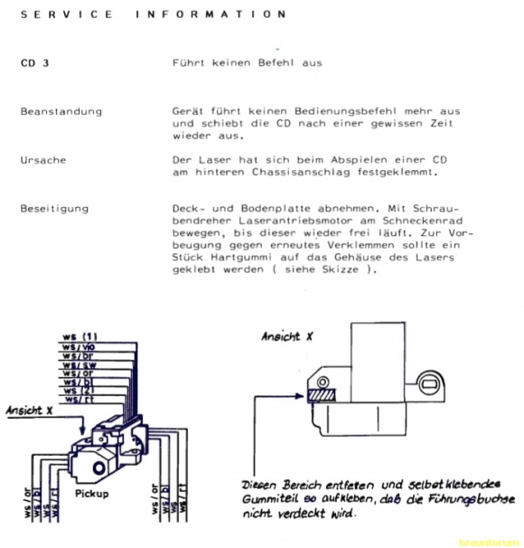

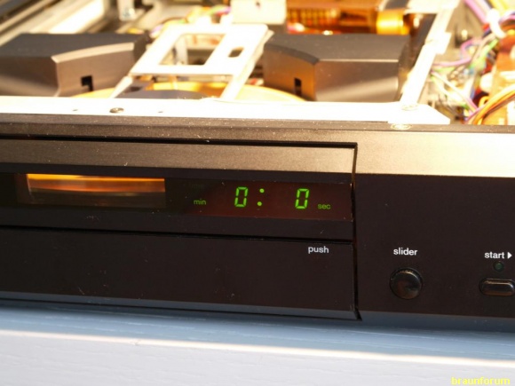

Hallo zusammen!
Dank Eurer Fachkenntnisse und der wertvollen Info aus dem Servicemanual konnte ich den CD3 wieder zu alter Funktion erwecken. Nachdem ich die Schnecke des Motors für die Lasereinheit ein kleines Stück bewegt und den Spieler dann angeschaltet habe, fuhr die Lasereinheit in ihre Ausgangsposition zurück, und alles lief wieder ganz normal.
Fast ganz normal: Denn nun wird die zweite Ziffer von recht im Display nicht mehr angezeigt (s. Foto). Was kann das nun wieder sein?
Gruß!
Michael
Gruß!
Michael

ich hole diesen alten Thread mal wieder vor, da ich heute bei meinem CD3 auch das oben beschriebene Problem hatte - allerdings half es bei mir nicht, die Spindel zu bewegen.
Der Schlitten mit der Lasereinheit war auch nach ganz hinten gefahren und man konnte sehen und hoeren, wie sich der Laser beim Einschalten ein wenig bewegte. Grund das Uebels war aber Schalter S505, der sich verklemmt hatte und in Richtung vordere Blende zeigte. Nachdem ich ihn in die Ausgangsposition zurueckbewegt hatte, lief alles wieder wunderbar.

Re: CD 3 will nicht mehr...
bei meinem CD3 tritt das gleiche Problem auf. Schublade öffnet, Return leuchtet und er nimmt keine Befehle mehr an.
Ich habe schon geprüft:
Der Schneckenantrieb ist frei, Schnecke läßt sich drehen und entsprechend bewegt sich der Laser.
Die Schalter, die den rechten und linken Anschlag bilden, sind auch frei und klemmen nicht.
Hat jemand noch einen Vorschlag, was ich probieren könnte?
Gruß, Albert
noch ein paar Details zum Problem am CD3:
Beim Einschalten leuchtet disk und fängt kurz danach an zu blinken und die LED über return leuchtet.
Nach etwa 20 Sekunden fährt der Slider raus, Anzeigen bleiben unverändert.
Man kann den Slider per Hand hineinschieben, wo er dann auch bleibt.
Der CD3 reagiert auf keinen Tastendruck.
Alles ist unabhängig davon, ob eine CD eingelegt ist.
Albert
Hallo Gereon,
danke, daß du dich meldest.
Die beiden bisherigen Lösungen in diesem Thread bei genau diesem Symptom waren mechanisch. Ist das nicht ein Hinweis darauf, daß es auch bei mir so sein könnte?
Ich habe auch ein Multimeter und kann es bedienen.
Jedenfalls werde ich nicht 250 € für eine Reparatur bezahlen, so schön der CD3 auch ist.
Gruß, Albert
Gruß, Albert

- Beiträge: 2759
Hi Albert!tmtriumph hat geschrieben:[...]
Gruß, Albert
ups - ich bin davon ausgegangen, dass Du schonmal "mechanisch Hand angelegt" hast, weil Du schreibst, dass der Schneckenantrieb frei ist. Nur mit Drehen an der Schnecke (und der großen Übersetzung) kann man nicht so gut feststellen, ob der Schlitten wirklich frei läuft.
Du kannst noch
> die Führungsschienen auf Verunreinigung hin anschauen und ev. mit Wattestäbchen und Alkohol reinigen,
> den Laserschlitten auf Leichtgängigkeit überprüfen* und aus ev. Endpositionen herausbewegen, und
> ein etwaiges Spiel² bei der Laserschlittensteuerung (zwischen Zahnrad und zweigeteilter Zahnstange) beseitigen;
> die Tellerhöhe kontrollieren.
* das geht am besten ohne den Schlittenantrieb, der muss losgeschraubt werden...
² hierzu gibt es einen Thread: Spiel+Zahnstange
Über die Suchfunktion des Forums kann man aber auch viele Hinweise zu den einzelnen Dingen finden.
