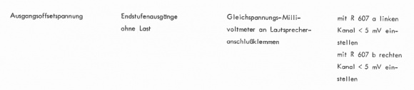

zu3) hier der Auszug aus der A1 TI:

Sind das die beiden einzigen Spannungen, die überprüft werden müssen?
Grüße, Thorsten
Beiträge: 4456
#4 Beitrag von Uli » 19.07.2011, 16:39
Hi!
Wenn Du einen SP hast stehen dort die Spannungen drin, ich würde ab Netzversorgung anfangen und mich dann durchmessen.
Auch ein A1 hat sein Alter und die Elkos (gerade die Grauen) könnten mal neu! :roll:
