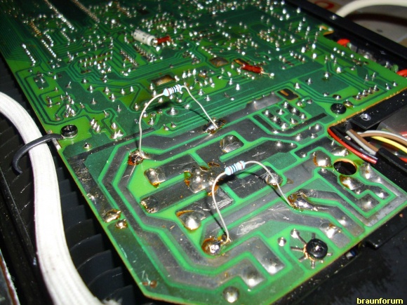

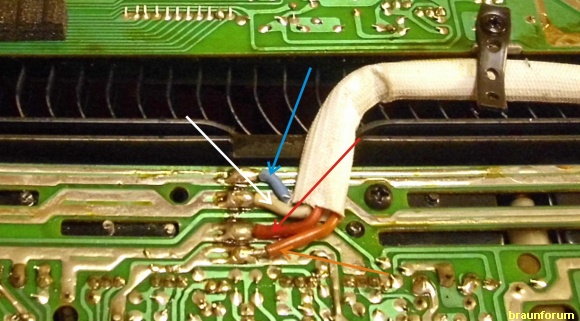

ja, der Amp läuft logischerweise immer mit, Du kannst Ihn nur mechanisch den Strom klauen und Ihn zum CC4 mutieren lassen.
Folgendes ist zu machen: Demontiere das Bodenblech, merke Dir bitte wo Du die ganzen Schrauben losdrehst da sie zum Teil verschiedene Längen haben!
Die Füße brauchst Du nicht loszuschrauben da sie nur am Blech befestigt sind!
SAFETY FIRST... Die 4 Netzelkos entladen !!
Eine normale Haushalts 60W Glühbirne in einer Fassung und etwas Kabel (auch als Renovierungsbirne bei Malerarbeiten bekannt) hälst Du an die Positionen, wo Du bei bei mir die Widerstände siehst:
Die Birne glimmt kurz auf und wird dann schnell schwächer. (An beiden Positionen durchführen!)
Machst Du es nicht, kann es furchtbar knallen und Deinem R4 wirklich Schaden zufügen!
Als zweites kneifst Du die 4 Kabel an der Verstärkerplatine ab:
Kneife sie ca. 2mm vor dem isolierten Ende ab damit Du sie irgendwann mal wieder anlöten kannst und die richtigen Kabelfarben wiedererkennst!
Die Kabel sind lang genug und verzeihen Dir das kürzen von 1cm!
Du solltest die Enden der Kabel gut isolieren da hier richtig Dampf im Betrieb drauf ist und ja kein Kurzschluß entstehen soll! (Schrumpfschlauch wäre gut!) Die Kabel würde ich dann am Kühlkörper festklemmen.
Nun das Bodenblech wieder mit den richtigen Schraubenlängen montieren.
Nun ist die Endstufe abgeklemmt wird nicht mehr warm, Dein R4 ist nun ein CC4!
