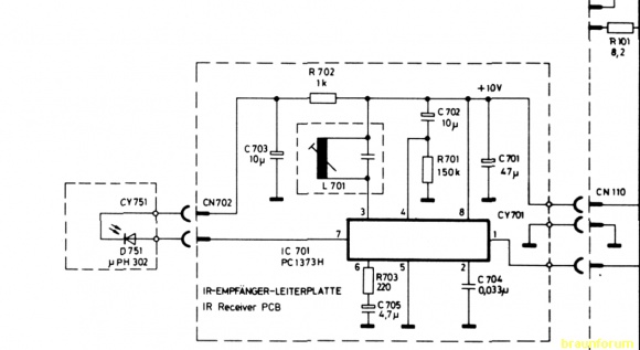

Wie schon mit Stephan gemailt, ich habe das gleiche Problem bei meinem CD3.
Hier der Auszug aus dem Schaltplan:
Es liegt weder am Fremdlicht noch an der RC1. :?
@Stephan: einfach die passiven Bauteile mal erneuern (bis auf L701), IC701 hätte ich noch und würde Dir bei Bedarf einen zukommen lassen. An D751 (dem IR Sensor) wird es wohl nicht liegen, da ja ein Empfang da ist.
Alternativ könnte man natürlich auch am Stecker CN110 den neuen Sensor von Pierre anschließen dann würde die ganze Platine entfallen. Hier gehts zum Bericht: klick mich!
Edit: 10V wären etwas zu viel für den neuen Sensor... also 5V müssten irgendwoanders abgeriffen werden!

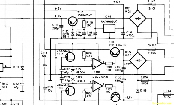

5V liefert ja das Netzteil über den Spannungsregler IC112:
Stephan

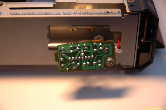

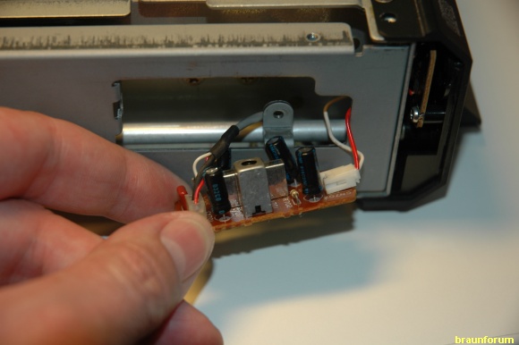

#8 Beitrag von Stephan » 18.04.2011, 11:27
am letzten Samstag, habe ich den Umbau Dank Uli´s toller Unterstützung auch mit dem IC durchgeführt.
Ich habe zusätzlich zum IC uPC1373H alle Elkos mit getauscht, Widerstände durchgemssen die waren ok.
Anschließender Test war erst auch sehr erfolgversrechend. Ich hatte das Gerät auf meinem Schreibtisch und er reagierte relativ Normal auf Fernsteuerbefehle der RC1.
Lediglich 2 mal hatte ich den Fall, dass bei Skip von Titel 5 anstatt auf 6 auf 7 gesprungen wurde.
So zuversichtlich, habe ich mir den CD3 in mein Wonzimmer gestellt und gegen den CD4 ausgetauscht. Leider war das Ergebnis ziemlich ernüchternd. Der CD 3 reagierte dort so gar auf Lautsärkeänderung die dem CC4 per Fernbedienung galt mit Titelüberspringen.
Im Moment weiß ich nicht mehr weiter.
Anbei Fotos vom Umbau
StephanBild

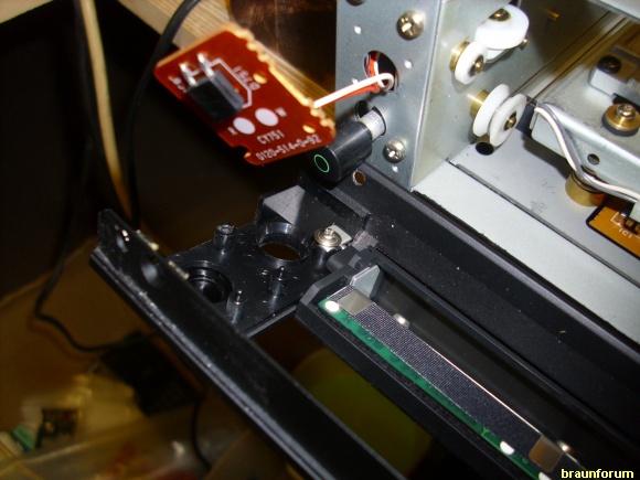

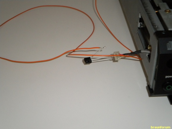

ich habe jetzt den provisorischen Umbau auf den Sensor TSOP4833 durchgeführt. Uli hatte mir am Wochenende TSOP4833 und TSOP4836 gespendet.
Die Leitung vom Spannungsregler IC 112 um 5V abzugreifen, habe ich erstmal "Freiland" gezogen. Der Test hat sowohl mit TSOP4833 und TSOP 4836 sehr gut funktioniert.
Jetzt bin ich noch am überlegen, wie ich das ganze am saubersten Umbaue.
Eine Idee wäre, die Leiterbahn mit +10V, die auf der Platine zu Remote CN110 führt, zu unterbrechen und per Brücke die +5V zum Stecker auf der Platine einzuspeisen. Dann hätte ich von dort aus ein einziges Kabel, dass biss zu ursprünglichen IR Empfänger- Platine führt. Von hier aus müsste ich verlängern um bis an den neuen TSOP4833 zu kommen, der in der Frontblende des CD3 sitzt.
Vielleicht hat jemand von Euch einen besseren Vorschlag?

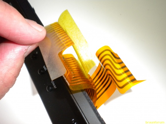

Ich habe auch weiterhin bei meinem CD3 die LED-Leiste für die Titelprogramierung in der Toblerone ausgetauscht. Das Ersatzteil war neu und ich musste das Flachbandkabel umlöten, da es so nicht passte. Das war mir aber schon von Bernhard mitgeteilt worden, also kein Problem. Bei dem Ausbau habe ich dann aber festgestellt, dass das alte Folien-Flachbandkabel schon "schieferte". Es trennte sich also (siehe Bild).
Ich habe das dann mit einem elastischen Kleber wieder verklebt und hoffe, dass es hält.
Fotos und Bericht des finalen Umbaus folgen. Hier jetzt ein paar Fotos vom oben beschriebenen Umbau.
