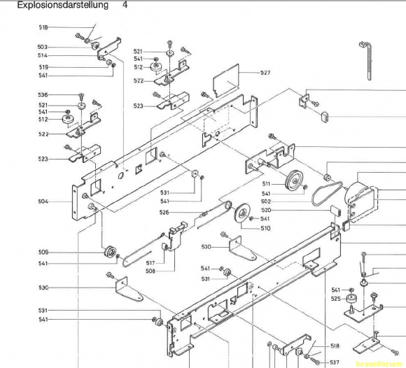

und die
schaue Dir mal die Feder "526" an, sie sollte die Spannung des Sliderdrahtes festlegen!

Paparierer hat geschrieben:By the way: Ist das richtig so, dass - von vorne betrachtet - die zwei Leitrollen auf der linken Seite ganz aus Plastik sind und die auf der rechten Seite eine Gummi-Lauffläche aufweisen?
Hi!
Meinst Du auf dem Bild die Nummer 531? Hier sind gleiche Rollen verbaut!

Nein; auf dem Bild sind das 2x Nr. 512 (links) und 2x Nr. 525 (rechts). Also ist es wohl richtig, sonst hätten die ja alle die gleiche Nummer (wg. möglicher Ersatzteilbestellung)...

Die Herkunft scheint mir eine Art "stick-slip"-Effekt zu sein - es würde zumindest zu meinen Beobachtungen passen:
Das Seil wird ja in einer Schlaufe um das Riemenscheibenrad 510 (siehe Bild) geführt und mit der Feder unter leichter Spannung gehalten, damit sich durch die Seilreibung der Slider bewegt. Beim Herausfahren gibt es einen Schalter, der den Antriebsmotor direkt ausschaltet, beim Hineinfahren läuft der Motor etwas nach, obwohl die Schublade schon am hinteren Anschlag steht und nicht mehr weiter bewegt werden kann. Nun rutscht nicht etwa der Antriebsgummi durch, sondern das über Rad 511 per Zahnrad angetriebene Rad 510 dreht sich; und damit rutscht das Drahtseil stückweise: Die Seilspannung erhöht sich gegen die Federspannung, bis diese die Seilreibung übersteigt. Dann rutscht das Seil zurück, die Feder entspannt sich und das Spiel geht wieder von vorne los. Zusammen mit dem geringfügigen Spiel beim Ineinandergreifen der Zahnradzähne ergibt sich dann durch die Schwingungen, die über den Slider auf das Subchassis übertragen werden, das bekannte Geräusch. Das ist zumindest mein Erklärungsversuch. (Ich hoffe, Ihr könnt mir unauffällig folgen?)
Bei mir ist die Feder nahezu entspannt - möglicherweise hat sich das Seil "gelängt", oder der Durchmesser des Rades ist durch zu starke Spannung in der Vergangenheit etwas "heruntergesägt" worden. Auf jeden Fall kann das Seil etwas schwingen. Soviel zu einem Punkt von Andreas' hilfreicher Fragencheckliste.
Was nun tun? Ich habe spaßeshalber mal beim Slidern den Draht mit einer weiteren Riemenscheibe etwas gespannt (ähnlich wie das bei einer Fahrradkettenschaltung permanent geschieht), und ein anderes Mal durch meine zusammengepressten Daumen und Zeigefinger laufen lassen und siehe da, beidesmal: Stille.
Damit ich nicht die Federspannung zu stark erhöhe, habe ich vom Verbiegen der kleinen Haken an Teil 508, dem kleinen Reiter, der auf dem Slider festgeschraubt wird, Abstand genommen. Zu irgendwelchen wilden Konstruktionen mit weiteren Umlenkrollen für das Drahtseil hatte ich auch keine Lust.
Ich habe mich nun zu einer q.a.d.*-Lösung entschieden: Ein Stück Klebefilz auf dem kleinen Reiter 508 (im Bild auf der dem Betrachter abgewandten Seite) dämpft die Schwingungen ausreichend ab. Und sollte der Filz auch irgendwann einmal heruntergesägt sein: Davon habe ich noch genug!
