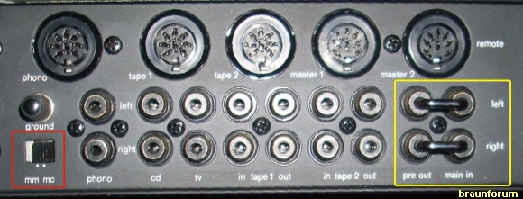

leider ist Deine Fehlerbeschreibung etwas dürftig. Du kannst den Fehler allerdings leicht eingrenzen in dem Du die Gabelbrücken hinten einmal ziehst und eine Quelle direkt ansteckst.
Ziel ist es erstmal herrauszufinden ob es am Verstärker oder am Vorverstärker liegt. Beim R4 kann man den (Vv=)Vorverstärker (den Regelteil für Volume, Bass, Höhen usw) vom Verstärker =Amp) trennen und einzeln testen. Hierfür bräuchtest Du eine regelbare Quelle wie zB einen TV Receiver oder einen MP3 Player damit Du die Lautstärke regeln kannst.
Wiegesagt, ziehe mal hinter Deinem R4 die beiden Gabelbrücken die normalerweise den Vv (pre out) zum Amp (main in) verbinden.
Bitte bei Veränderungen der Stecker hinten vorher immer das Gerät ausschalten!
Nun steckst Du die regelbare Quelle (mit Lautstärke erstmal ganz leise) mit Chinchsteckern an den "main in" und testest nun den Amp in dem Du die Lautstärke langsam an der Quelle erhöhst. Hier rechts im Bild die Gabelbrücken:
Wenn das Pfeifen nun immernoch da ist, hast Du ein Problem in Amp, ist es weg ist der Fehler im Vv zu suchen! Ist der Amp in Ordnung stecke die Gabelbrücken wieder ein.
Links im Bild (rotes Fenster) siehst Du einen Schiebeschalter, er wird selten benutzt und schaltet den Eingang eines Plattenspielers auf 2 getrennt aufgebaute Phonoverstärker (mm oder mc). Leider verschmutzt er über die Jahre und macht die kuriosesten Fehler, (bei mir schaltete sich zB. immer wieder ein Kanal weg obwohl ich keinen Plattendreher angeschlossen hatte) da er in der Regel nur 1x pro Besitzter benutzt wird. Schalte Ihn mal ein paar mal (im Standby Modus) hin und her und schaue ob der Fehler weiterhin kommt.

ich habe trotz gutem Wetter hier in Gütersloh den Vorverstärker vom Verstärker getrennt und einen Cd-player über den den Main -In Eingang angeschlossen,aber das Problem bleibt.
Also sehe ich das Problem beim Verstärker,den Schiebeschalter auf der Rückseite habe ich auch mehrmals umgeschalten,es pfeift und zerrt aber weiter.
