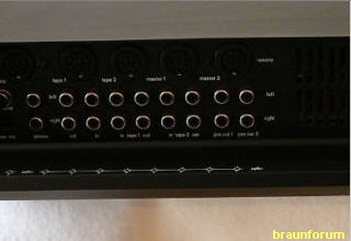

Hallo, Forum,
als neuer und stolzer Besitzer eines sehr gut erhaltenen CC4 , jedoch ohne PA4, möchte ich Euch fragen, ob ich den CC4 auch an einen A2 oder R4 anschließen kann- und evtl. wie?
Vielen Dank für jeden Rat
helmut

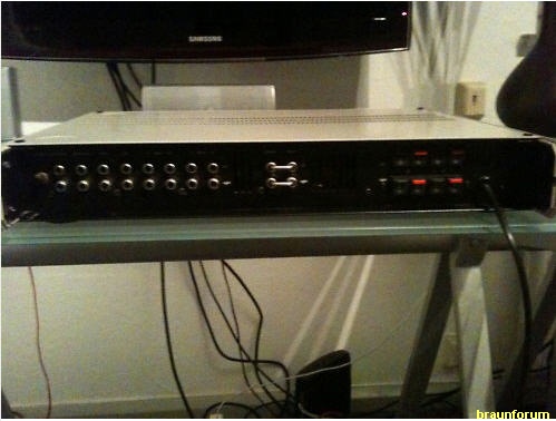

Hallo Helmut,
zunächst herzlich willkommen im Forum und Glückwunsch zu Deinem CC4, ein tolles Gerät.
Das CC4 verbindest Du mit dem A2 wie folgt:
Am A2 die beiden hinteren Metallbügelbrücken in der Mitte
herausziehen, damit trennst Du die Vorstufe von der Endstufe.
Dann mit einem Chinchkabel das CC4 an pre-out 1 oder 2
mit dem A2 main-in verbinden. Somit läuft der A2 als reiner Endverstärker am CC4, bei dem Du noch Out 1 bzw. Out 2 einschalten mußt.
Den R4 kannst Du auf gleiche Weise auftrennen und anschließen, was aber wohl wenig Sinn macht, denn es ist ja das gleiche Gerät wie das CC4 nur mit Endverstärker und am CC4 wird logischer Weise die Endverstärkerleistung des R4 nicht anders.
Viel Spaß und Gruß
Harald

Hi!
Verstehe ich nicht so recht, wenn Du einen R4 hast, warum betreibst Du Ihn nicht alleine?
Er hat nur etwas weniger Leistung als der A2 aber man erspart sich ein Gerät und er kann das Gleiche wie der CC4 & A2 zusammen!
LG und schöne Weihnachten!
