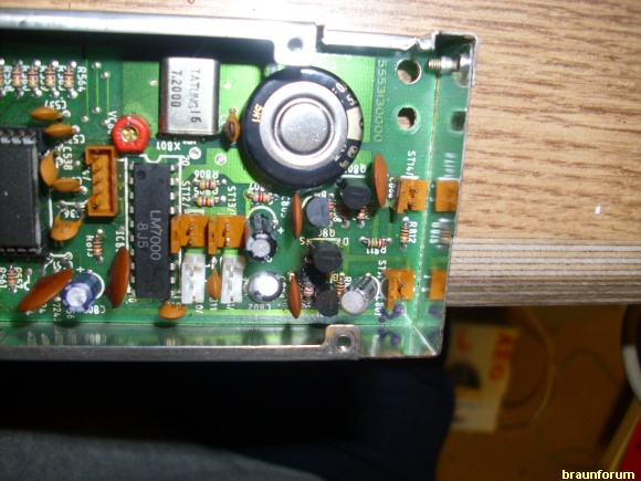

ich möchte heute einen letzten Anlauf machen, meinen defekten R4 wieder flott zu machen. Er hat einem für mich bisher nicht gesehenen Defekt, den ich aus eigener Kraft (bin kein Elektrotechniker) nicht beheben kann und hoffe nun auf die Unterstützung von unseren Experten hier.
Symptom:
Nach dem Einstecken erscheinen auf dem Display wirre Zeichen und ein Einschalten ist nicht möglich.
Was es (wohl) nicht ist:
- ich habe "die üblichen Verdächtigen" ELKO's auf der Netzteilplatine getauscht. Ohne Erfolg, alle alten Elko's hatten noch volle Kapazität, die neuen brachten keine Änderung.
- die Sicherungswiderstände der Netzteilplatine habe ich zwar nicht ausgelötet und durhgemessen, allerdings sind diese nicht zum Austausch angemerkt (Typ Roederstein)
- 'Memo' drücken beim Einschalten geht nicht, da er sich nicht einschalten läßt
- Einschalten via Fernbedieung geht auch nicht (wenn sich eine Taste am R4 verklemmt hat und 'Dauerfeuer' sendet, ist das eine Möglichkeit)
Könnte der Prozessor vielleicht zuwenig Strom bekommen und deshlab die Arbeit wie im Bild verweigern? Leider weis ich nicht, welche Spannungen im ausgeschalteten Zustand vorliegen müssen.
Der R4 ist sehr schön erhalten, eigentlich paßt hier alles: komplett Unverbastelt (bis auf meinen ELKO Tausch), schöne Optik, 100% intakte Toblerone, nur laufen will er nicht.
Habt Ihr noch Ideen, wo ich suchen müßte, woran es liegen könnte?

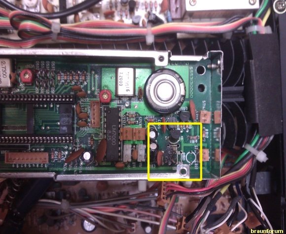

Nachdem ich den R4 im Januar mal aufgemacht hatte sah er erstmal nicht schlecht von innen aus.... garnichtmal so schlimm wie so manch Andere die ich bislang auf dem Tisch hatte. Was mir auffiehl ist, das er exakt die gleichen wirren Zeichen wie im Anfangsthread von Christian machte.... das ist leider verdächtig!
Ich nahm den Deckel der Prozessorbox ab und schaute mir die Platine mal näher an.
Erst wenn man die Kabel abzieht und die Box ausgebaut hat kann man nach genauen hinsehen etwas erkennen was dann doch nicht normal ist:
Die schadhaften Teile waren schnell ausgelötet:
Da ich die Prozessorplatinen eh immer erstmal ohne die 2poligen Tunerstecker teste (um sie nicht unnötig auszuleiern was gerne passiert) steckte ich sie erneut ohne die Bauteile in den R4.... leider ohne Erfolg: gleiche wirre Zeichen. :(
Alle Versorgungsspannungen und relevanten Elkos auf dem Bord waren auch schnell geprüft & getauscht und nochmals das Bord zum testen angeschlossen... und wieder: kein Erfolg. :roll:
Dann nam ich mal ein /2 Prozessorbord aus einem meiner Geräte und schloss es an den R4.... er lief sofort... ohne zu murren. :twisted:
MMMM ist es nun das Bord oder der Professor selbst fragte ich mich :?:
Da der Prozessor in /2 Geräten gesockelt ist zog ich meinen Vielbeiner aus dem Sockel und steckte den aus Christians R4 in mein heiles Bord.... dann wieder in den R4 gesteckt und angestöpselt.... Ergebnis: gleiche Ziffernfolge wie bei Chrstians Fehlerbeschreibung. :twisted: :twisted: :twisted:
Schlussfolgerung: die Verschmorung hat vermutlich den LM7000 hochgehen lassen und den Prozessor abrauchen lassen. :cry:

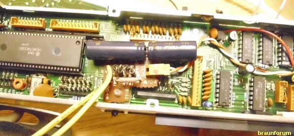

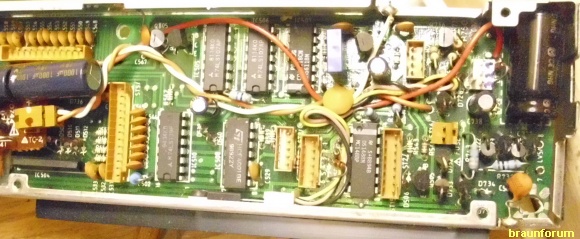

So, ich habe nach längerer Suche einen defekten R4/2 erwerben können.
Dieser ist wirklich mitgenommen (aber nicht verbastelt) und gab auch erstmal keinen Mucks von sich.
Selbst die großen Elkos sind scheinbar am Ende:
Nach einigem guten Zureden ließ er sich einschalten und gab eine Stunde später auch einen Ton von sich (allerdings nicht recht wohnzimmertauglich).
Aber zu diesem Zeitpunkt wußte ich zumindest, dass Prozessorboard einwandfrei funktioniert.
Die Transplantation in meinen R4 war dann nicht mehr so schwierig, trotzdem von ein wenig Nervosität begleitet.
Aber es hat alles geklappt, mein R4 läuft seit ca. 1 Stunde wieder einwandfrei.
