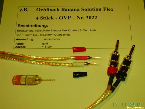

zum letzten Teil Deiner Fragen „Lautsprecher Anschlüsse beim A2 und A2/2“ kann ich zwei Lösungen anbieten …die seit einem Jahr BESTENS funktionieren.
Hinweis zu den Lautsprecher Anschlüssen des A2/2 oder A2:
•Die Klemmanschlüsse sind leider nur für LS - Kabel von 1,5 mm² bis max. 2,5 mm² (2,5 mm² nur mit festem Drill) geeignet.
•Größere Querschnitte von 3,0 / 3,5 / 4,0 mm² und größer benötigen natürlich andere LS - Stecker oder Übergangsstecker.
•Aufgrund der hohen Verstärkerleistung bzw. Kabellängen > 4,00 Meter ist es sinnvoll, größerer Kabelquerschnitte von z.B. 3,5 mm² zu verwenden.
•Beim A2/2 habe ich LS - Kabel mit 3,5mm² ("Rattle Snake" von Oehlbach, mit geflochtenen Kupfer u. Silberlitzen) verwendet worden.
•Die Übergangsstecker (hart vergoldet) können Kabelquerschnitte bis 4 mm² fassen !
•Die LS - Kabel müssen verlötet werden und mittels „Schrumpfschlauch“ bzw. Abdeckung geschützt werden.
•Eine gute und preiswerte Lösung ! :wink:
•Die verwendeten LS- Stecker sind ebenfalls von Oehlbach.
•Die „Oelbach Banana Solution Flex“ Stecker (fexibles, geflochtenes Kupferkabel) sind natürlich eine optimale Lösung, die ich mittlerweile bevorzuge.
•Es können alle Querschnitte verwendet werden ... der Vorteil ist, das die LS - Kabel geschraubt werden damit flexibel bleiben.
•Diese Lösung ist mit ca. 25,00€ - 30,00 € (für 4 Stück) schon etwas teurer. :wink:
