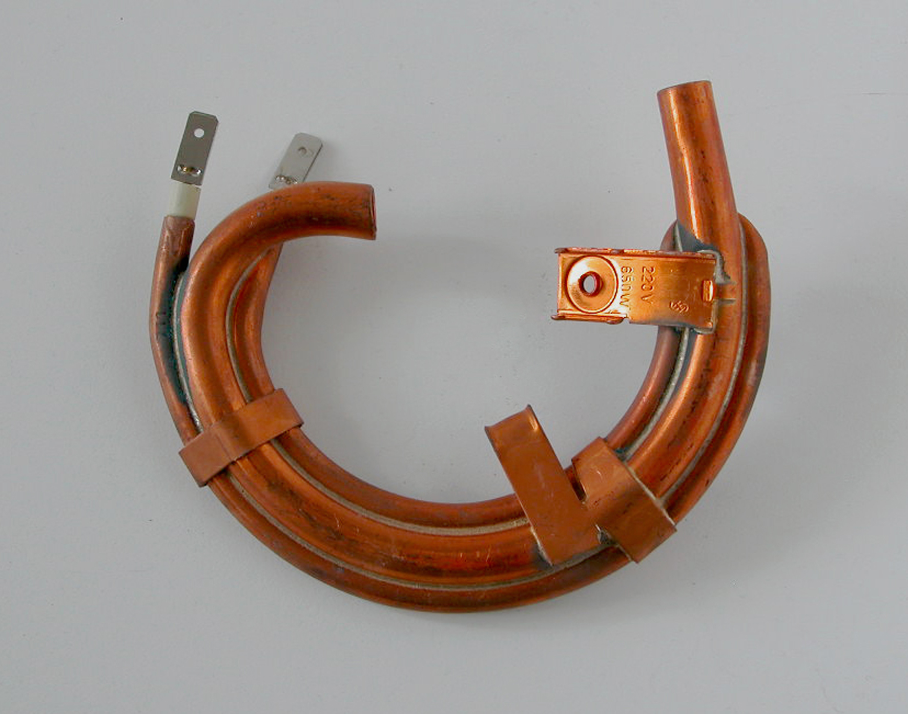

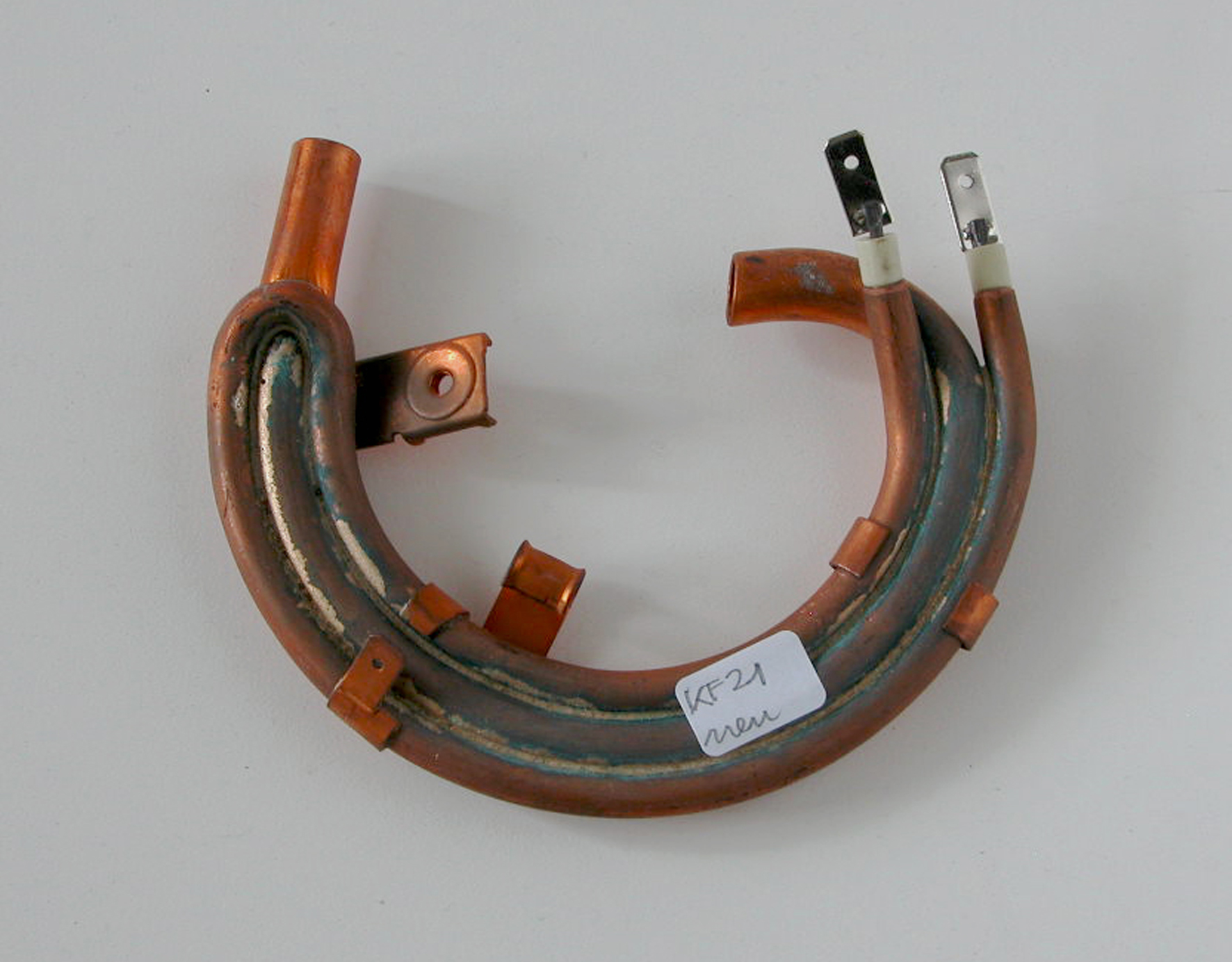

hallo andreas,
ein neues heizelement könnte ich abgeben. es ist nur nicht sicher,
dass es allein daran liegt. evtl. ist bei der kf 21 auch der temperaturfühler,
der nicht dabei ist, der übeltäter.
gruüß
günter

Re: Reparatur Kaffeemaschine KF 20/21
Hallo ich bin wieder da !
habe gestern meine beiden KF,s 20/21 aus dem Repair cafe in Fulda
abgeholt, die Reparatur wurde online abgehalten, ( Corona ),
Bei beiden Maschinen ist das Heizelement defekt, nach Aussage des Mechanikers!
