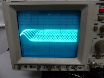

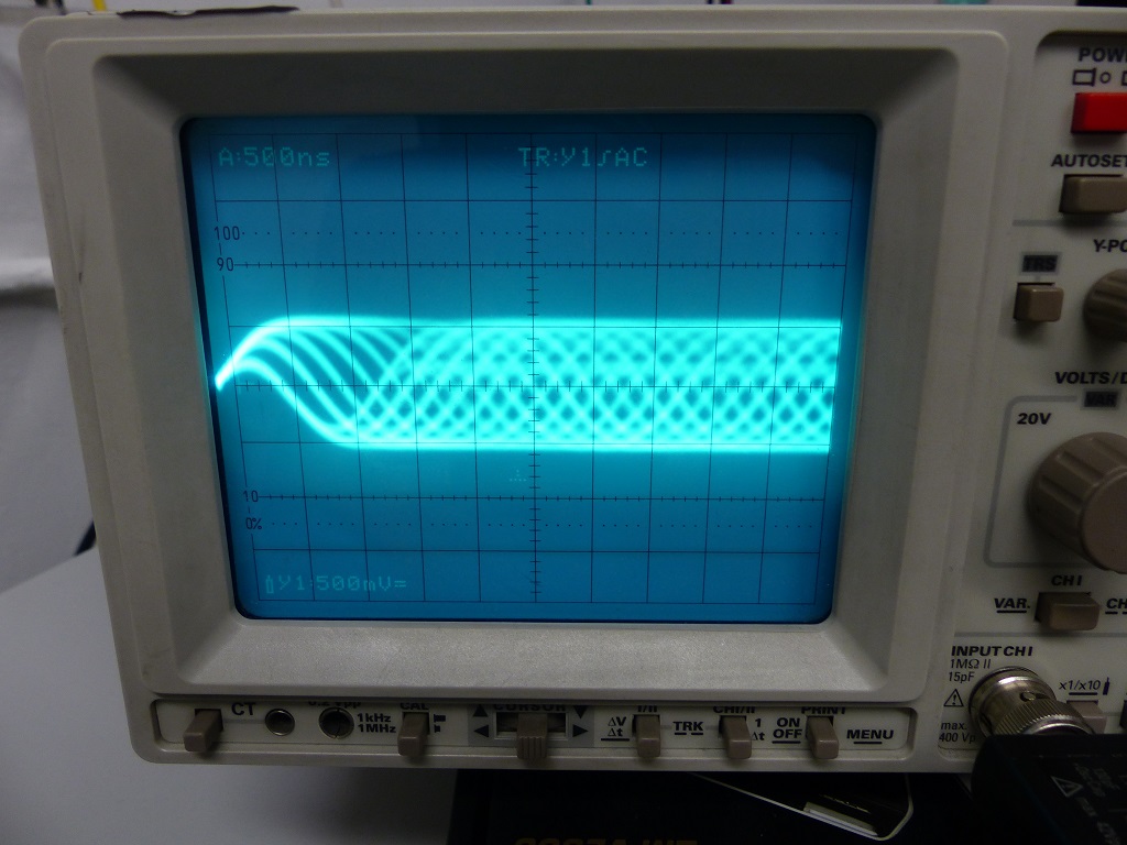

#14 Beitrag von urknall » 23.03.2018, 11:38
Ich habe das Thema zum Anlass genommen meinen CD5 abzugleichen und komplett neu einzustellen.
Da waren einige Einstellungen daneben, wahrscheinlich bedingt durch das Alter.
Laser sieht noch gut aus denke ich:
Grüße Urknall
