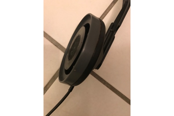

bin heute an diesen KH500 ohne Polster gelangt. Ersatzpolster sind bestellt. Was mich stutzig macht, sind die grauen Aufsätze auf der Hörmuschel. Die sind sehr passgenau und lassen sich auch nicht auf Anhieb entfernen. Hat jemand eine Idee, was es damit auf sich hat? Original scheinen sie wohl nicht zu sein.
Gregor
Gregor

Hallo Gregor,
ich gehe auch davon aus, dass die von Dir beschriebenen und dargestellten Aufsätze nicht original sind. Vielleicht hat der Vorbesitzer sich diese Aufsätze selbst angefertigt bzw. drehen lassen, da über lange Jahre einfach keine passenden Ersatzpolster für den KH500 zur Verfügung standen und er den Kopfhörer gerne verwenden wollte. Not macht halt erfinderisch!!
Wenn Du Eugenia Steiners Ersatzpolster zur Verfügung hast, kannst Du ja evtl. einen Hörvergleich machen und hier beschreiben, welche der Lösungen besser klingt - die Aufsätze oder die Ersatzpolster von 'goldbunt'. Bin gespannt ….
Viele Grüße an die Mosel
Arthur
