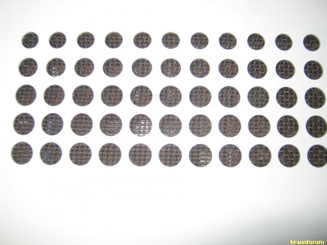

#17 Beitrag von Uli » 25.08.2012, 07:44
Im SK1-3 haben sie es als LS Gitter verwendet.
Zoom dir mal das kleine Bild hoch, da kannst Du 2 Bahnen Fliegengitter übereinander lackiert sehen!
http://www.braun-hifi-forum.de/viewtopic.php?t=5449

#18 Beitrag von kokomiko » 25.08.2012, 16:13
Tach zusammen,
bei den SK's hat der Gewebestoff allerdings die Farbe cremeweiß (in etwa wie das Lochblech). Der Fadenabstand ist dabei ungefähr halb so eng, wie bei dem Fliegengitter aus dem Baumarkt.
Klick und Zoom in:
Ulis Trick, zwei Fliegengitter übereinander versetzt aufzubringen ist gut, funktioniert aber bei genauem Hinsehen nur eingeschränkt, vermutlich weil das Gewebe dann eben doch nicht zu 100% "maßhaltig" ist.
