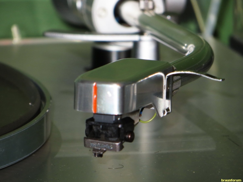

Die Headshell des PS1000 oder PS1000AS ist immer hochglanz poliert (soweit sich Aluminium polieren laesst). Der Unterschied zur Headshell des PS500 ist, meiner Meinung nach, gravierend.
Sorry, Heinrich war schneller.
Zuletzt geändert von Wilhelm am 15.05.2014, 20:53, insgesamt 1-mal geändert.

Beiträge: 851
#11 Beitrag von Wilhelm » 16.05.2014, 16:59
Hallo Heinrich,
die Seriennummer meines PS1000 ist 10195. Es gibt bestimmt kleine Unterschiede in der Politur der Headshells, aber diese waren, wie schon vorher angemerkt, bei der 1000er Serie immer poliert. Wenn Du Dir die Bilder des PS1000AS in der Produktegalerie ansiehst, so wirst Du auch die polierte Headshell erkennen. Das Blitzlicht in meiner Aufnahme verstaerkt wohl etwas die Spiegelung.

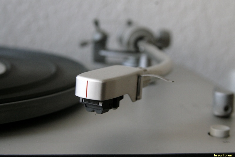

Beiträge: 1225
#12 Beitrag von wickerge » 16.05.2014, 18:54
auf meinem Bild ist der unterschiedliche Glanzgrad gut zu erkennen:
Meine Seriennummer ist 11463, d.h. es ist das jüngste Exemplar.
