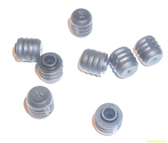

Hi!
hier neue Gumminupsies zum halten der Lautsprechergitter (zB. LS130, LS150, LS200, RM & M Serie)
Die Alten verschleißen leider die im laufe der Jahre und leiern aus. Folge: die Gitter fallen herraus und bekommen Beulen. :cry:
Mit einer Spitzzange die alten Gummis vorsichtig rausziehen, manchmal sind sie in die Box eingeklebt.
Die Neuen halten ganz gut, aber ein Tropfen Uhu kann sicher nicht schaden!

die Nupsies werden wohl vom gleichen Zulieferer sein wie die Braun seinerzeit zugekauft hat. Jedenfalls haben sie die gleich Optik und sind vom Maß absolut identisch. Auch die Innenlippe sowie der hörbare 'klick' ist passend.
Leider steckt man schnell mal den Pin vom Gitter zwischen den Außenrand und den Innenring des Nupsies mit dem Erfolg das 6 Gummis schielen.
Ich hab schon viele Boxen gesehen wo die Leute mit Gewalt die Gitter zum halten bringen wollten... leider mit dem Ergebnis das die Gitter verbeulen und garkeinen Halt mehr haben.
Also, lieber mal neue frische Gummis für die nächsten 20Jahre verwenden! :wink:

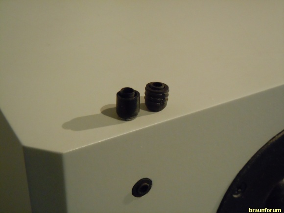

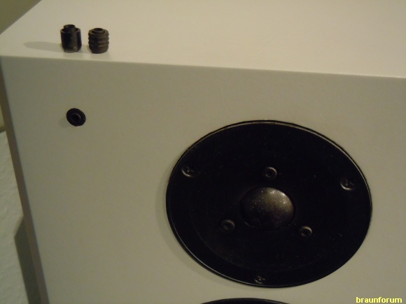

die "Gumminuppies" sind angekommen.
Der Austausch muss natürlich sehr sorgfältig erfolgen ...
Die "alten Dinger" sind manchmal sehr fest ...da hilft oft nur "vorsichtiges Fräsen und Bohren" wie beim Zahnarzt.
Eine Spitzzange oder Flachzange geht natürlich auch ...
Die "Nuppies" sind mit "UHU" gesichert ... bzw. auf Abstand unterfüttert (Q-Tips-Watte) ... :wink:
"PS: Nur ein "Nuppie" ging freiwillig raus ... der Rand war glatt !
Bild Bild
links "alt und hart" ..... rechts "neu und weich" :wink:

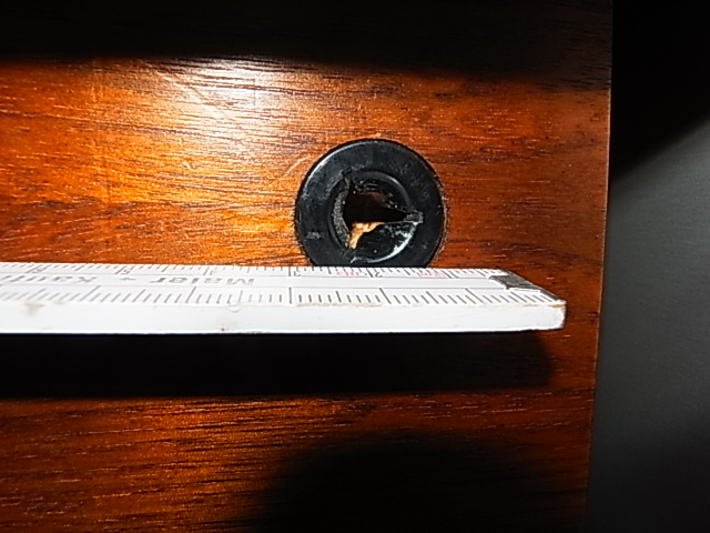

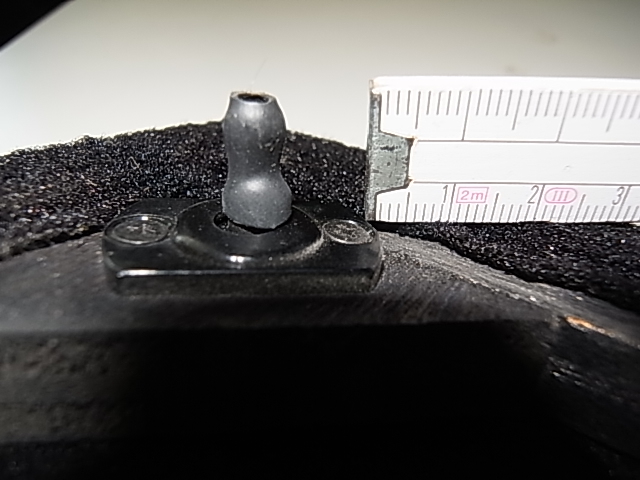

#9 Beitrag von werner » 23.08.2017, 15:10

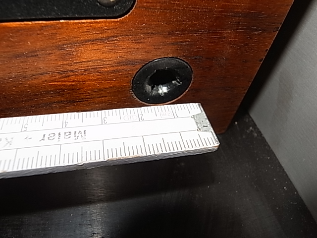

ich hatte bei meinen Yamaha NS 690 II ein ähnliches lautsprechergitterproblem.
passende nupsies hab ich keine gefunden.
ich habe den "kugelkopf" von den steckern mit schrumpfschlauch verdickt.
hält nun auch wieder.
hab zur erklärung noch bilder drangehängt.
grüsse, werner

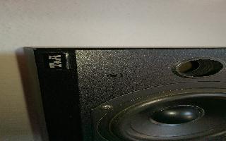

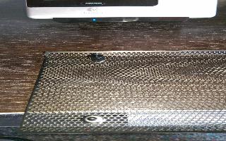

meine T-A Pulsar haben ähnliche nupsis und Befestigungen wie die BRAUN Lautsprecherfronten.
aber ob man diese noch bei T-A bekommt ?
