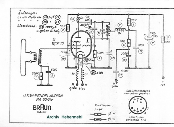

Für Interessierte hier die Schaltung des PA 60 GW ; Nichts mit Superhet und ZF 10,7 MHz. Vom Aufbau her ein schönes kleines Senderchen.
